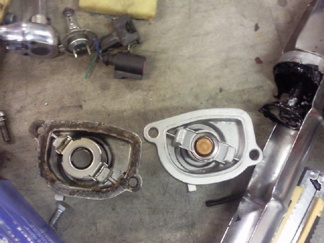

já sem obětoval 1600 kč,koupil sem si termostat a rozhodně ani v mrazech neřeším jestli mám rvát karton do chladiče či jestli topí hned anebo potom.Pokud máte v pořádku termostat,otevře se tehdy až se ohřeje chladící kapalina

Kdo chcete, deklujte, kdo chcete, mějte v pořádku termostat. Já jej v pořádku mám a deklovat nemusím. I v těch velkých mrazech topí jak ďas a teplota je na 3-4-3 čárky. :)

tak tak vsetko zavisi od termostatu ,ak sa nezatvara a je stale otvoreny ,to znamena ze pri jazde mimo mesto ide teplota dole a nedrzi sa na pracovnej krivke 8)

Pokud termostat dělá co má,je deklování chladiče zbytečné.

mne nekúrilo skoro vôbec a ručička teploty sa ani nezdvihla. vymenil som včera termostat ručička teploty sa drží krásne tam kde má a kúri ako besné. no parádička :D

Po výměně termostatu a předchozím dočasném fungování se zakrytováním prohlašuji - vyměň termostat! :)
I se zakrytováním max 3 čárky, když jsem zapnul topení na vyšší teplotu nebo větrák na 3 a více, okamžitě klesala teplota na 2 čárky. Po výměně termostatu 4 čárky a opravdu parádně topí! :D
(cena termostatu do 2.000 Kč)

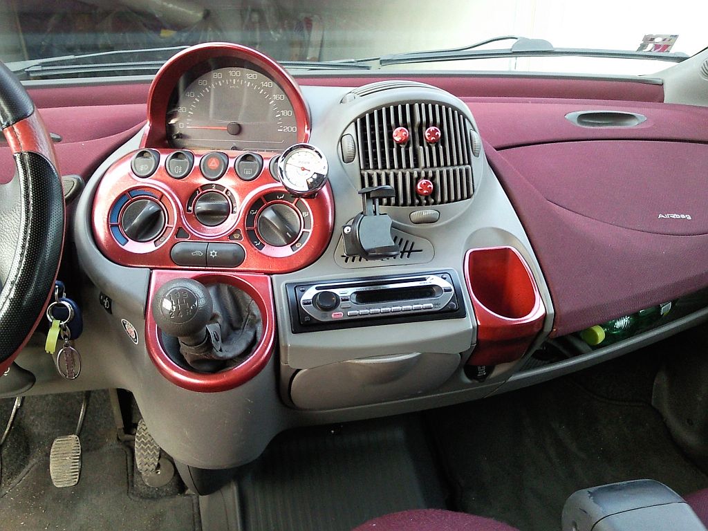

Dobrý večer, jsem týden novou majitelkou Multinky 1,6 benzín, r.v.2000. Zatím se jí nemůžu nabažit a jsem z ní přímo nadšená. Jediné co mi kalí moji radost, jsou problémy s topením. To si žije vlastním životem. Ventilátor spíná kdy se mu zachce, a ať nastavím teplotu na málo nebo maximum pořád to topí stejně. Hodně, přímo přetápí. Poradíte prosím, čím to může být, nebo budeme muset do servisu. Děkuji.

Klimu mám ruční (zatím ji nezapínám, protože změna nulová), a jak píšete, topí spíná se to i v poloze OFF a naopak na 3 nebo 4 to ani trochu nefoukne :-(, někdy zase naopak

zkuste zapnout klimu a podívat se jestli se točí kompresor klimatizace.Mělo by to i slyšet z auta jak vrčí.Pak zkuste dát teplotu úplně na chlad a stisknout tlačítko vnitřní cirkulace vzduchu (to vedle tlačítka klimy),jestli bude změna.Jinak reset odpojením akumulátoru.Samozřejmě při vypnutém motoru a všech spotřebičů ! Při koupi auta to šlo normálně ?

No, já bych napřed zkontroloval nastavení ovládání topení a klimatizace, zejména zda ovládání klapek, zcela vpravo, není nastaveno na "MAX OFF". Jestli ano, tak bych to přepnul kamkoli jinam a pak bych zkusil zavřít ventil přívodu média do topení, no a pak bych to vyzkoušel a jestli to topit už nebude a větrák bude fungovat, tak to bylo tím nastavením na "MAX OFF". NO a kdyaž to tím nebude, tak bych navštívil specializovaný servis. :)

paní říká že klimu má "ruční",čímž jsem pochopil že manuální,nikoliv automatickou. Na manuální není poloha ani tlačítko "max.off" viz. obrázek
