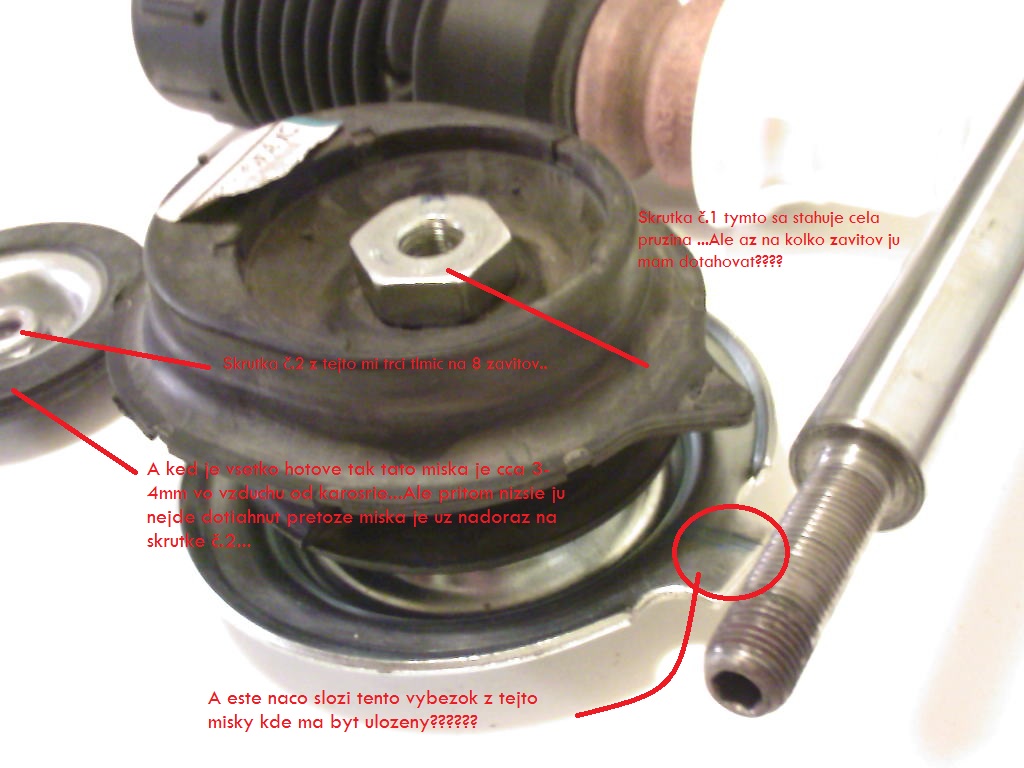

No a ko to vsetko dotiahnut hore v ulozeny ????pokial ide pretoze ta matica č.1 je zaskrutkovana na nejakych 18 zavitov a horna skrutka č.2 na 8 tak som to mal original ...Ale teraz mi to stale lomcuje kazdu strbinku na ceste....Pridavam aj foto s oznacenim...
Ale inak dalo mi to riadne zabrat....

preto ti to lomcuje lebo skrutku cislo 1 nemas dotiahnutu, musis s nou lozisko uplne doskrutkouvat na koniec zavitu piestnice tlmica. Ta plechova miska s vystupkom ma trcat smerom von z auta, tusim je to aj na obrazku v mudrej knihe ako na Punto :D
a poslednu skrutku cislo 2 tiez dotiahnut, ta gumokovova miska ma byt par mm nad plechom, ked tocis volantom tak sa tie misky posuvaju dopredu-dozadu
