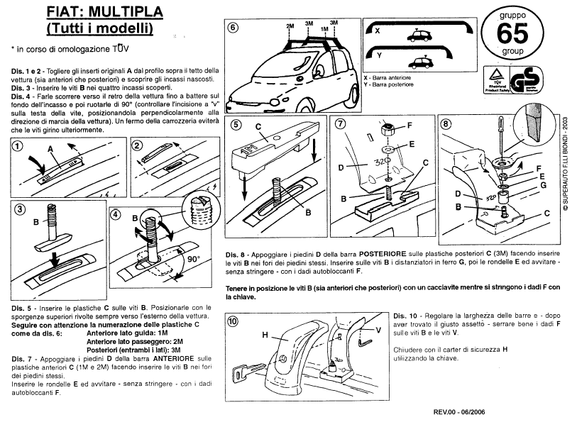

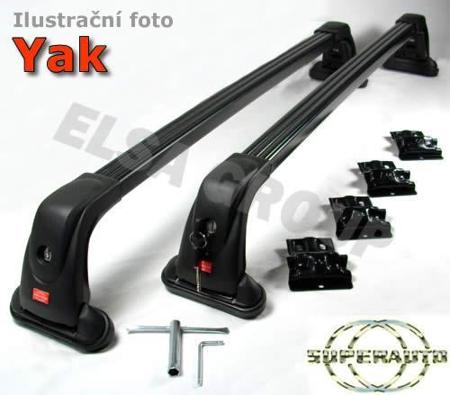

Prečítal som celé fórum o strešných nosičoch a mám otázku. Neumann a niekoľko predajcov nosičov zn. Thule mi povedali, že strešný nosič s uchytením do bodov v streche (bez uchytenia okolo dverí) ponúka iba Fiat.
Mne sa podarilo nájsť iba Superauto YAK 4088065 so zámkami. Bohužiaľ na ilustračných fotkách vidieť držiaky na uchytenie okolo strechy. Predajca tvrdí, že platí to, čo je uvedené v návode (foto dole). Pretože takmer nikto nemá ten model na sklade, dá sa iba dúfať, že taliansky producent narysoval všetko ako má byť.
Viete mi niekto potvrdiť, či ten držiak je naozaj iba do 4 bodov v streche? Alebo poradiť ešte nejaký iný (bez uchytenia okolo dverí). Ináč mi zostane iba možnosť kúpiť originál za 210,-Euro

Zkus pohledat na fóru, někde to tady bylo i s fotkami a cena cca 1800Kč bez zámků a 2400(?)Kč se zámky...A montáž jen do střechy.stillo píše:Prečítal som celé fórum o strešných nosičoch a mám otázku. Neumann a niekoľko predajcov nosičov zn. Thule mi povedali, že strešný nosič s uchytením do bodov v streche (bez uchytenia okolo dverí) ponúka iba Fiat.
