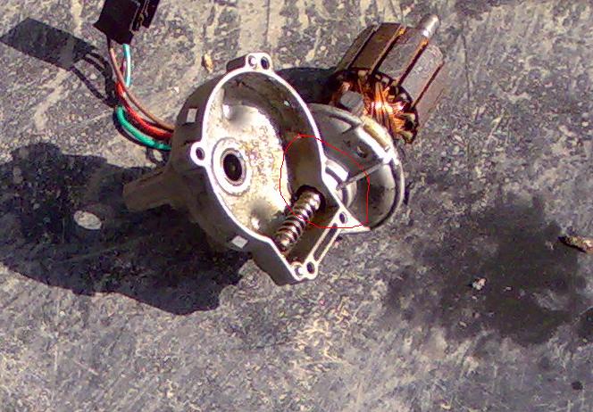

Našiel som v pc fotku ked som to mal rozobrate. Tam som označil kde je to ložisko, ktoré by mohlo byť relatívne zdrojom toho hučania.
Re: HELP - stěrače vydávají divný zvuk
tak som to dnes rozobral, a asi si mal pravdu, že to bude tým ložiskom, pretože som zistil, že sa vôbec netočí, akorát mám zase problém to ložisko odtial dať dolu, vybral som obe poistky nad ním aj pod ním a aj tak s ním nejde pohnúť, treba to nahriať alebo čo?

Matto píše:tak som to dnes rozobral, a asi si mal pravdu, že to bude tým ložiskom, pretože som zistil, že sa vôbec netočí, akorát mám zase problém to ložisko odtial dať dolu, vybral som obe poistky nad ním aj pod ním a aj tak s ním nejde pohnúť, treba to nahriať alebo čo?
Mne nešla ani tá oska s rotorom vytiahnuť, tak to bolo zahrdzavené dokopy. Tak som nasilu zapáčil tu osku a vytlačil som ju celu aj s ložiskom a potom som ložisko zklepal z tej osky :D Nove ložisko tam potom už išlo normálne iba s miernou silou.

tak sa mi to nakoniec podarilo, síce som to musel ešte nahriať nad ohňom a potom pomocou kombinačiek a kladiva sklepať, uff, zajtra sa pokúsim kúpiť nové ložisko(kde sa vlastne dajú kúpiť ložiská, normalne v obyčajnom železiarstve?) a dať to zasa dokopy... dúfam že sa to podarí, lebo kupovať 3 motorček, to by ma už asi porazilo :evil:

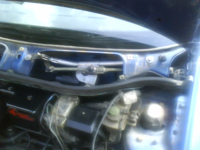

Máš pootočenou páku co se nasazuje na hřídel motorku.

hmmm.. to ma nenapadlo, veru vyskúšam, dík :wink:
Pun-to-pravdu si mal, ešte raz dakujem :wink: , pridávam foto ako má byť mechanizmus nastavený v kludovej polohe, možno sa to bude niekomu hodiť.
