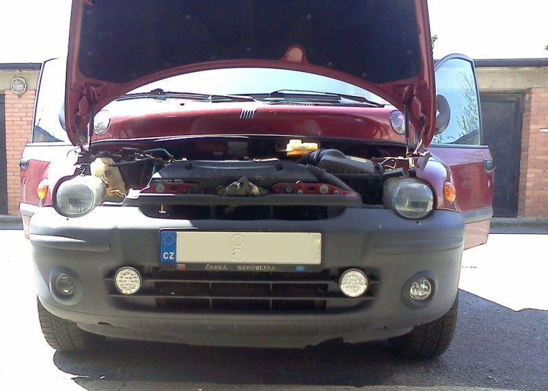

No kamaráde, na to že jsi se s tím kakal třičvrtě roku, to vypadá pěkně na ho... dobře
(hodně dobře)
fakt je to hezký, kulatý ke kulatejm světlům. Potkal jsem multiplu, a měla denní světla jen ty hubený dlouhý, vůbec se to k tomu autu nehodilo. Tohle je gutt.
Jen se ještě nauč změnšovat fotky

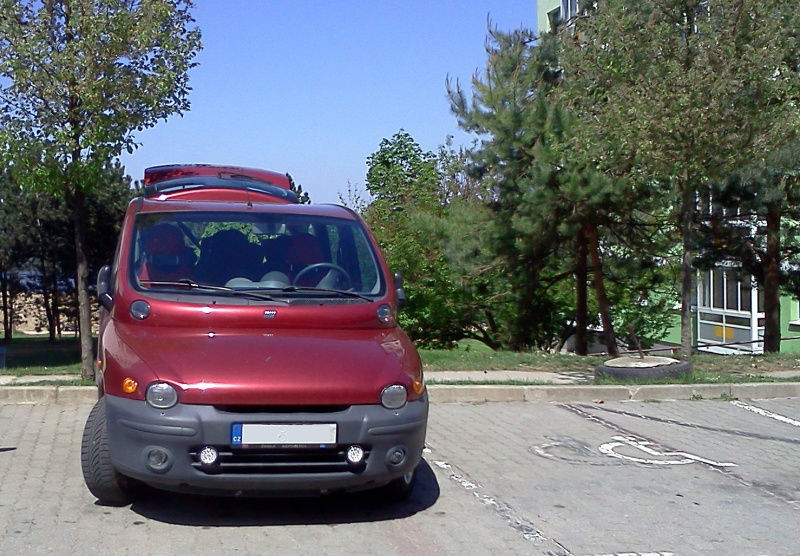

No jo, já jsem myslel, že si to zmenší automaticky, na některých fórech to tak funguje, tak jsem svůj příspěvek smazal a upravený dávám sem, aby ty fotky zbytečně nezvětšovaly vlákno.
Původní text: Tak mi to trvalo tři čtvrtě roku, než jsem našel čas a odvahu se do toho pustit, ale v sobotu jsem si mohl zazpívat "už je to uděláno, už je to hotovo!" Nakonec jsem napájení připojil na dráty vedoucí ke spínači zpátečky na převodovce, kostru přímo na mínus na baterce a drát od relátka na obrysovku na straně spolujezdce. V nárazníku jsem musel vyříznout kus žebra, aby ta světla hezky sedly. Výsledek nevypadá zle. Pokud by chtěl někdo poradit, když by se do toho chtěl taky pustit, tak mohu sloužit. Určitě je lepší mít auto zvednutý, já jsem tu možnost neměl, tak jsem pod tím ležel a to byl dost vopruz.
Minimaxa: K akci mě donutila zkušenost z minulého týdne, kdy jsem si na jedné akci svítil v noci na stavění stanu asi hodinu potkávačkama a vymlátilo mi to baterku. Uvědomil jsem si, že těch cca 140W asi dává baterce i altíku zbytečný záhul, tak jsem se konečně dokopal k akci. Kulatý tvar byla tak trochu z nouze ctnost. Chtěl jsem původně podélný, který bych napasoval mezi žebra v nárazníku (abych nemusel do nárazníku zbytečně řezat), ale nenašel jsem žádný homologovaný, u kterých by byla splněna norma, aby vnitřní rozteč mezi kraji světel byla minimálně 60cm (mlok má to žebroví poměrně úzký). Vidívám na silnici hodně aut, který to mají blbě. Kulatý tvar se k multince samozřejmě hodí mnohem víc, takže nakonec jsem možná rád. Teď sbírám odvahu na nákup nového centrálu a jeho montáž, tak možná za rok

No já si taky myslím,že když jsou všechny světla kulaté,tak si se s nima náhodou trefil.
Pásky má dneska kdejaký osel,třeba audiny
Akorát jsou moc bílé oproti těm ostatním.
