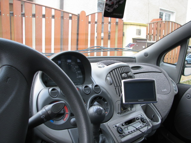

Nazdárek, také řeším umístění navigace Garmin 660FM do tohoto úžasného autíčka. Na skle to být nesmí a vrtat díry se mi nikam nechce. Přístrojovku mám obloženou látkou, takže i s lepením je to problém. Plast je jen na středním panelu a tam zas není kousek rovného místečka. Můžete někdo poskytnout nějakou inspiraci. Děkuji.

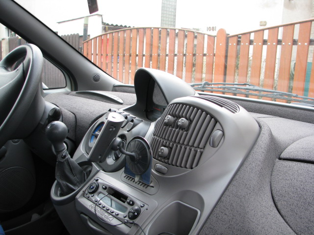

Ahoj, vyřešil jsem to tak, že do vodorovné štěrbiny asi mincovníku pod tachometrem zasouvám 2mm silný na 120° ohnutý,vyleštěný nerezový plech.Je široký 80mm a z čelního pohledu je nahoře seřízlý do kulata, aby kopíroval přísavku.Mám TOMTOMa s krátkým kloubkem.Když jsem to teď vyndal ze šuplíku, tak to na tom drží přisátý už několik měsíců.Montáž, demontáž sekundová záležitost, napájení v místě, viditelnost výborná.

To je fakt dost dobrý nápad. Díky.

Nápad "Zdeňka N" je fakt geniální... Ani mi nenapadlo, že ta štěrbina u mincovníku (prý na kreditky na poplatky na dálnicích) je na to jak stvořená a jinak nevyužitá.
Já jsem tedy vozil přísavku na skle až k moři a nikde mi nic neřekli. Asi jsem dost riskoval. Bylo to v půlce výšky skla, u levýho sloupku před řidičem. Ale bylo to ve výšce očí, takže jsem nemusel sklápět svůj pohled. Ikdyž - která navi dneska nemluví, že...?
Anebo taky drží přesně v tom prťavým skle na dveřích u vnějšího zrcátka. Každopádně jdu shánět plech a budu si hrát. Jen mám starch, že mám u svý navi zbytečně dlooouhej kloub. Zkusím to nějak vymyslet s tím, že rozeberu to trojosé natáčení a přísavku demontuji úplně.
Díky za inspiraci, pane Zdeňku.

Děkuji, pochvala mě potěšila tak, že sem vyběh s foťákem a tady je to v reálu.
