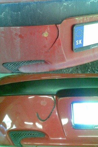

konecne sa mi zadarilo a dal som zazvarat prasklinu na zadnom narazniku, ktoru mi "vytuningovala" pani pred kauflandom s taznym zariadenim...

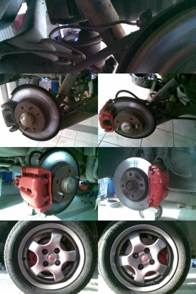

vymenil som poohybane brzdove trubky:-) z jtd, za originalne hgt a aj oblozenie dozadu. a ked uz to bolo rozobrate trochu som tie brzdy zastiekal na cerveno...

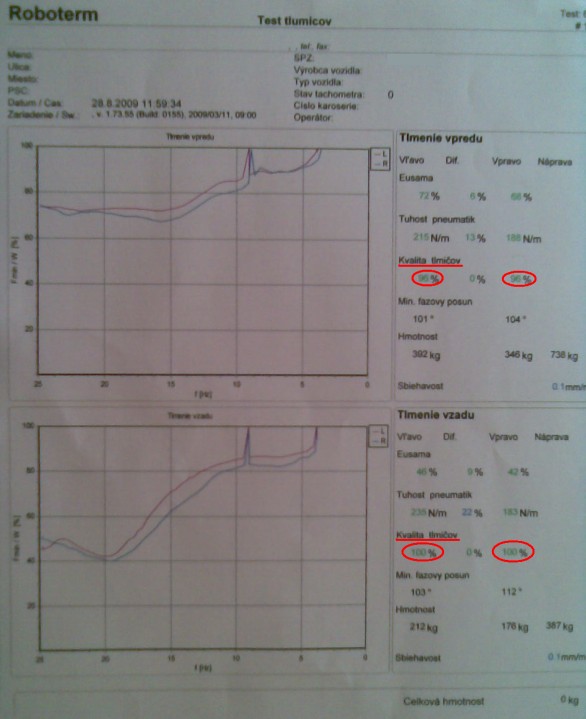

bol som dnes na teste tlmicov, lebo som si myslel, ze su zle, kedze mi nieco bucha na zadnej naprave pri pomalej jazde na kruhaci alebo ked schadzam dolu nejakym obrubnikom, ale mylil som sa, tlmice su dobre, aj capy, aj vsetko, co chlap kontroloval... tak netusim, co tam moze buchotat

Příspěvek od Anduril »
To, ze ti test ukaze, ze jsou dobre, neznamena, ze opravdu jsou.
Mne tehda test taky nic neodhalil, ale silentbloky na zadnich tlumicich uz byly hotove.
Vymenil jsem tlumice a pohoda. Slo o ty silentbloky v hornim uchyceni zadnich tlumicu. Strasne to klepalo. Rukou ani testem to neodhalis.
Ale nerikam, ze to nutne je tvuj pripad :)
Pak taky rady klepou zadni dvere kufru - spatny zamek.
Ford Focus 1.6 Trend X 2009

Příspěvek od mayo »
Anduril: tak to si ma nepotesil s tymi tlmicmi...
a ak by to klepal zamok na kufri, ako sa to da vyriesit?
