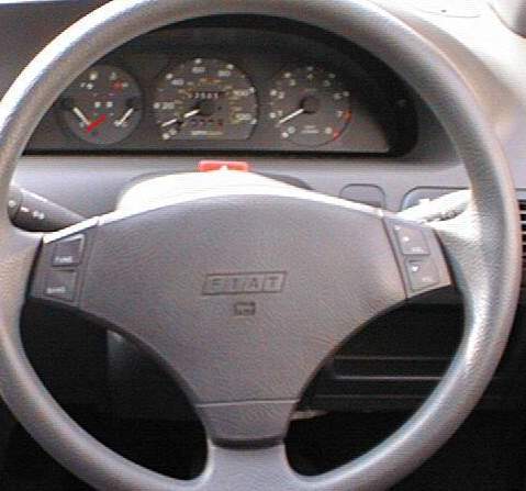

DNes jsem jako docasne reseni ucpal pruduchy pred chladicem. Skutecne to pomohlo. Topilo to po par kilometrech. Na provozni? teplotu cca po 10km. Lepe to jelo akcelerovalo, mene kourilo.
Na obrazku je to videt na 2 carce odspoda. Mam dojem,ze v lete mi spinal vetrak mezi 2-3 carkou. Proste pred pulkou.
JAk to mate vy?
LOjzin1: diky za info.
JAk to mate vy?

Re: DISKUZE - Teplota motoru
ladik164: No to neni muj volant. To jsem si vypujcil fotku z netu. Je to z anglickyho Punta I.
A tu cervenou carku jsem tam dodelal. Abych ukazal, kde se nachazi po ohrati vody s ucpanyma pruduchama. Termostat mi zatim nefunguje, tak to resim tim ucpanim pruduch.
