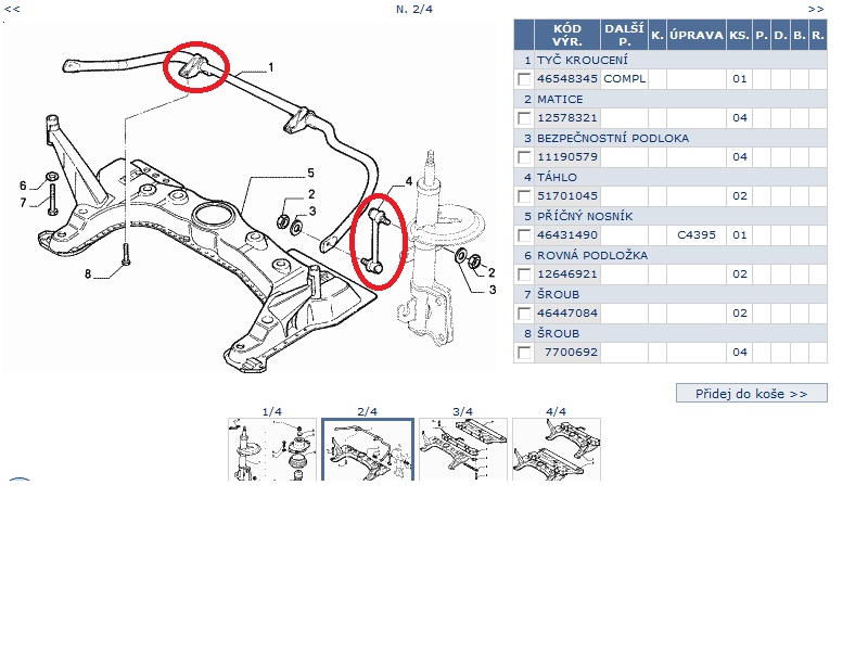

Re: Bouchání
Příspěvek od Minimaxa »
:wink:
Bez názvu.jpg (106.75 KiB) Zobrazeno 12860 x

Ahoj, já jsem měnil celej předek a furt mi to bouchalo. Zjistili jsme nakonec že to jsou vymlácené gumy na stabilizační tyči. Gumy se samostatně neprodávají!!! Mam známého ve fiatu tak mi slíbil že mi je příští týden přinese. Potom tu napíšu jak to dopadlo

Gumy se samostatně prodávaly, já je samostatně kupoval v Autodíly Krč, ale už je asi nemaj, no zkus je kontaktovat....
