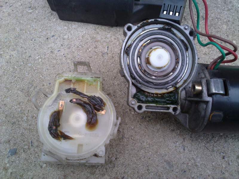

Mal som tiez problem zo stieracmi na punte r.v.2000. stierace sa zasekavali hocikde hore v strede dole...nepravidelne. bolo pocut ako keby niekde stale cvakalo relatko alebo keby skratovala elektrika. cely problem sa vyriesil jednoducho. na motorceku od stieracov som zhodil lavu cast motorceka (cca 6 srobov) - konkretne tu cast kde sa nastrkava konektor. po oddeleni tejto casti su zospudu 2 pliesky ako kontakty. tieto pliesky som iba prihol aby viac pritlacali...cele som to vystriekal sprejom na kontakty a vsetko ide ako nove!

Mne robilo to iste a tiež som išiel už na to tak isto ,lebo som to tu už našiel sam na fóre.A áno je tam 7 šruby a sú to torx T20 ktorý som akurát nemal doma tak som kúpil novy ved sa hodí.Ako som dal dole kryt tak všetko bolo od vazelíny len nie kolečko a ten pastorok čo nim toči.Tak kovovú čast kolečka očistil a očistil som aj tie dve pliešky a prihol ich viac aby malý lepši kontakt vyutieral kontakt sprejom a stierače už ani nepočuť keď idú, žiadne sekanie a cvakanie od volantu.

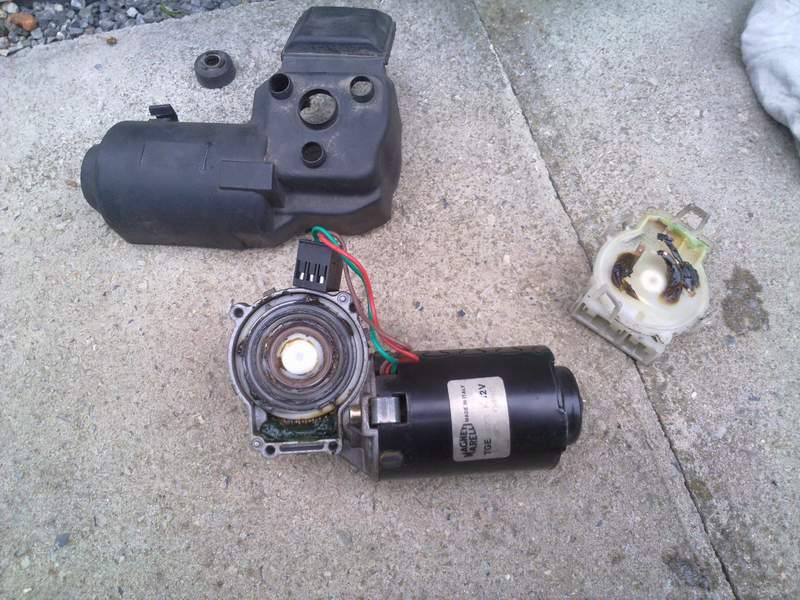

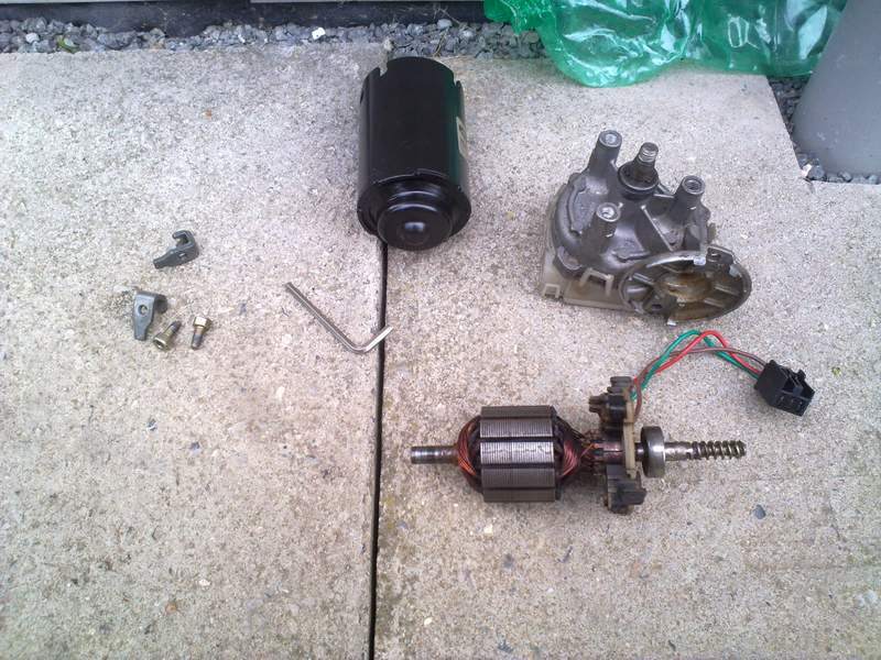

Zdravim panove. Dnes jsem rozebral motorek steracu u MK1. Myslim, ze u MK2 to bude velmi podobne.
Duvod rozebrani byl takovy, ze sterace chodily jen v nejrychlejsi poloze.
Tak jsem s motorkem byl u autoelektrikare. Ten mi promeril zda se meni napeti pri zmene poloh rychlosti. Jeho ortel znel, spatny motorek a vymenit.
Nedalo mi to a rozdelal komplet motorek steracu az na kotvu. Jde to velmi dobre. Onen plastovy kryt tam sice drzi, ale figl je ten, ze je potreba oddelat plastove kolecko od hridelky sneku, pak uz jde kryt krasne dolu. Vice obrazky. Kotva je na obrazku uz ocistena, zrejme by snesla i vice brouseni.
Odstraneni vazeliny z kontaktu nepomohlo. Az po rozebrani a vyndani kotvy mi byla zavada jasna. Totalne zarezla kotva s nanosem nekolik mikrometru rzi. Divim se, ze vubec fungoval alespon na nejrychlejsi polohu. Ocistil jsem kotevni plisky brusnymi papiry, promazal civku kontaktolem, namazal snek vazelinou a a motorek chodi na vsechny polohy.
Paral jsem se s tim sice cele odpoledne, ale potesilo me to.
Zitra se chystam na zatuhly zadni motorek.
Jinak si dejte pozor na oznaceni polohy motorku, tahel a steracu pred demontazi. Neudelal jsem to a zbytecne jsem si pridelal praci.
