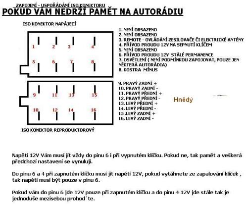

Jak tady propagujete značku rádia ALPINE, tak bych rád věděl, zda je možné ho provozovat, aby hrálo i při vypnutém zapalování. Originální připojovací ISO konektor umožňuje připojit jen tak, aby hrálo s otočeným klíčkem zapalování. Pokud se rádio natvrdo zapojí propojením, aby byl stále pod napětím i přívod, kde má být napětí jen když je zapnuté zapalování, tak si nejsem jist, zda nehrozí vybití akumulátoru. I při vypnutém rádiu, rádio totiž není úplně vypnuté (kolik žere nevím), když je funkční bluetooth (asi pokud, se bluetooth nevypnul manuálně před úplným vypnutím rádia hlavním tlačítkem "ó"). Díky za radu a zkušenosti.

...ono není úplně vypnuté ani při vypnutém zapalování, běží paměť a čas, kdyby se delší čas nejezdilo, asi by to baterku oslabilo, ale nevím, nejsem znalec. Když mi to montovali, říkali, že je lepší to zapojit tak, aby to při vypnutém zapalování nehrálo, že zapnutý klíček by neměl ničemu vadit. To rádio má dvojí přívod proudu, někde v návodu je to popsané i se schématem zapojení. Zda to jde i "natvrdo", to opravdu nevím. Většina dnešních aut má u zapalování extra polohu pro provoz nejen rádia, tzv mezipolohu, jen Fiat to nedělá.

To by auto muselo stát půl roku aby paměť autorádia vybila autobaterii. Při běžném ježdění nemá šanci. Já to mám zapojené tak, že po zapnutí zapalování klíčkem se pustí rádio. Pokud klíček vytáhnu ze zapalování, lze ručně autorádio zapnout i bez klíčku. Mám ale radio Blaupunkt.
