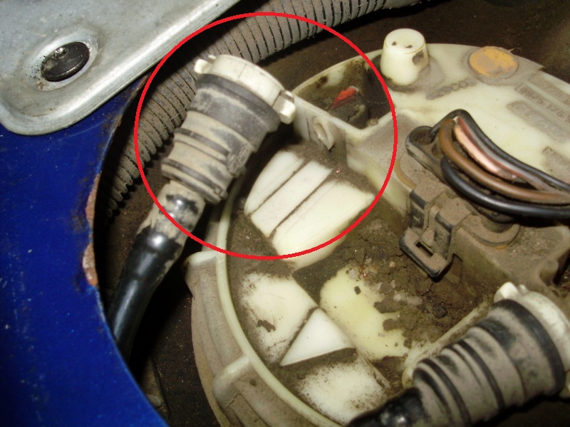

moja rada je :pred tým ako začnete meniť ten filter, odpojte hadičku čo ide od paliv. čerpadla do paliv. filtra od palivového čerpadla (pod zadnou sedačkou).

to je opravdu supr rada, prtože já sem samozřejmě zlomil ten plastovej násosek u čerpadla...

jo a když nevíš o tý hadičce tak ji z 99% ulomíš... ale jinak je to poslepu udělaný, to je pravda.. :-)

už je to rok.. pořídil jsem jiný čerpadlo :-) myslím že se to už tady řešilo... Zlomil to každej, kdo to neznal... Všude na netu o tom jsou desítky témat a desítky lidí, co to zlomilo, 95% čerpadel na vrakáči to má zlomený, každe fiaták tu problematiku zná... Takže ano, u MK1 to vyměnší po tmě se zavřenýma očima, ale zlomíš ten násosek :D

a to je celkom dobrá rada.. Mne menil filter v servise a po vymene filtra sa mi zvyšila spotreba.. po mesiaci som začal cítiť benzín vedla auta .. v motore nebolo nič vidieť a pod autom tiež nič , filter bol suchý a po dalšom mesiaci sa objavil benzín pod nádržou. :( a už som pozrel pod sedačku a tam bol benzín natečený v priehlbine čerpadla a už iba výmena čerpadla pomohla.. a tie hadičky.. ved to také bužírky sú tam iba napasované a tvrdé po 12 rokoch.

Tie dva cudliky co stlacas maju na konci take kolecko a to tam tesni vsetko. Ziadne ine tesnenie tam nieje pokial viem. Ja som mal pri filtry nahradne tie srandy s tymi cudlikmi co idu do koncoviek hadic... no zatial som ich nemenil. Ale tesnit by ti to malo dobre :wink:
PS. prikladam obrazok ako sa to ulomi, ked sa neodpoji ta hadicka pred vymenou filtra... mne sa to tiez podarilo urvat :)

astha999 píše: Tie dva cudliky co stlacas maju na konci take kolecko a to tam tesni vsetko. Ziadne ine tesnenie tam nieje pokial viem.
Právě, že v té rychlospojce (ten černý díl) jsou uloženy dva O-kroužky, které těsní. Ten bílý kroužek přidržuje trubku přes lem na filtru a tím pádem chrání proti rozpojení.
