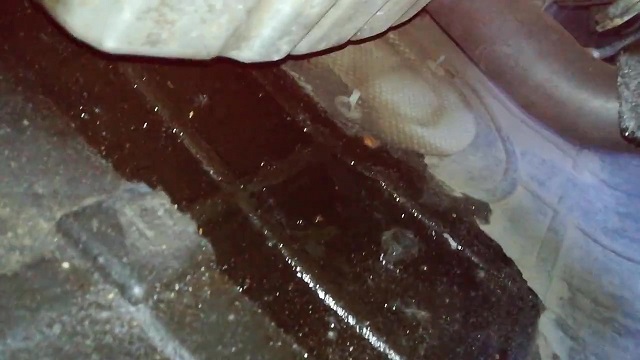

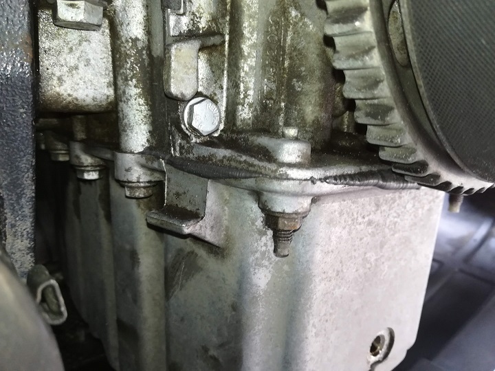

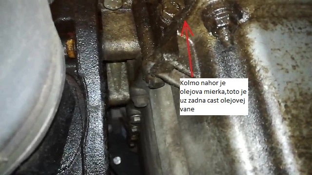

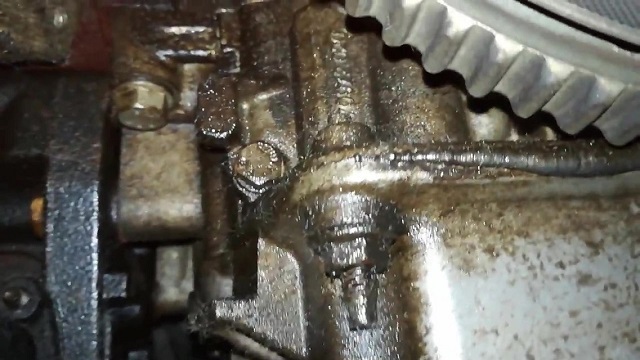

Caute.Pridam aj ja nejake postrehy ohladom uniku oleja.Dlhsiu dobu pozorujem olejovu machulu na spodnom plastovom kryte.Pred mesiacom som menil motorovy olej ako kazdy rok.Spat k tej machuli-pred vymenou oleja tam bola ,ale teraz je tam vacsia ! Dnes som trocha sondoval telefonom a nieco natocil (fotky su vystrihnute z natoceneho videa preto taka kvalita).Nasiel som hlavne miesto uniku oleja,je to chladic oleja ktory je sucastou olejoveho filtra.Dalsie miesto uniku oleja bude asi olejova vana (netesni dobre),planujem poriadne umyt tu mastnotu a sledovat odkial ten olej unika.To je asi tak vsetko zatial,viac na fotkach.
Je dost mozne ze tato olejova mapa vznikla cez zimu ked mi vyletel olej cez olejovu mierku.

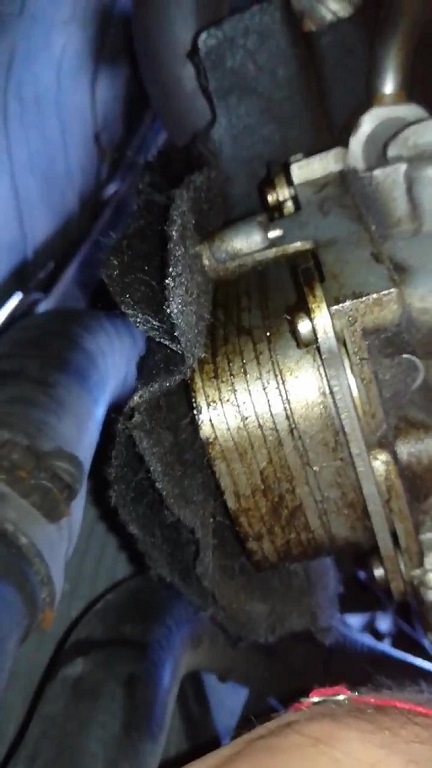

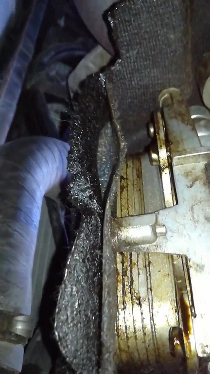

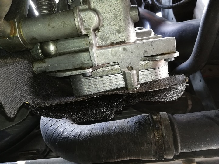

Hlavny unik oleja.Olejovy chladic !
Cela ta olejova mapa sa tiahne az po koniec olejovej vane.Podla toho co som zistil ,tak ten chladic chladi olej aj vodu,zaujimave riesenie.

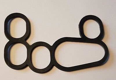

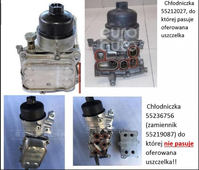

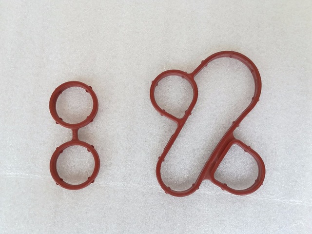

Takto to vyzera pod chladicom.To tesnenie nie je mozne v ziadnom obchode kupit,nepredava sa ako nahradny diel.Toto som vycital na forach (Fiat by ho mozno vedel zaobstarat).Ta prva fotka je od jedneho poliaka ktory si toto tesnenie dal vyrobit a teraz ho predava cez ebay.Cena cca 34€ vratane dopravy.Napadla ma jedna vec ze skusit dotiahnut skrutky ktore drzia ten chladic,lepsie bude doliehat na tesnenie.
