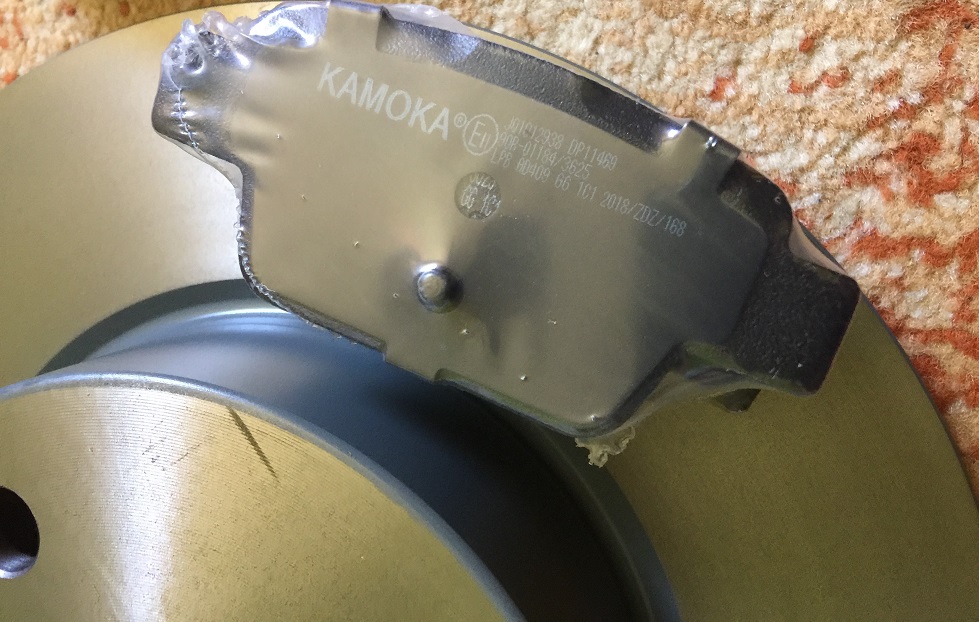

Tak sa zobrali doštičky Kamoka - súčiniteľ trenia GG :wink: a kotúče Bilstein.
Predpokladám, že teraz to už bude aj brzdiť :mrgreen:

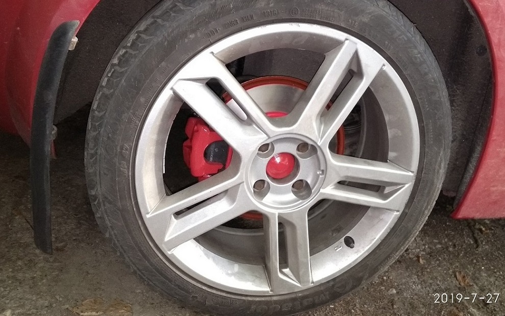

A je to :D
