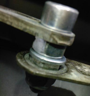

Zdravim. Zacali me drncet sterace a casem se to zhorsilo az to vypadalo ze upadnou tak jsem se rozhodl s tim neco udelat a tady je vysledek snad to nekomu pomuze jako inspirace.
Foto po vyndani, krajni plastova pouzdra maji velkou vuly a sotva drzi.
Odvrtal jsem hridelky na raminkach a odrezal plastova pouzdra.
Bude potreba imbus sroub M8/25mm 2x, podlozky M8/15 2x, M8/18 2x, matice s ozubenim M8 2x a matice samojistna M8 2x viz. foto
Vsechny pohyblive casti a prevodovku motorku jsem vycistil a promazal.
Neni to sice jako nove ale funguje to lip nez predtim.
Fiat Punto II 1,2 8V r.v.2000

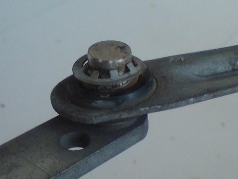

pekny navod :-) vzal som si priklad :D kedze mi tiez odpadol stierač :lol:
som urobil drobne zmeny: skrutku M8 som priskrutkoval maticou M8 na rameno stieraca a druhu maticu M8 pre ramienko som stenšil a prevrtal aby sa volne pretacala na skrutke M8, funguje to super.
na druhom ramene to nebolo akutne, len som plastove lôžko opatrne nahrial teplovzdušnou pištolou a sa trosku zužilo :P
pridavam fotocku detail:

Ahojte tak problem zo stieracom som mal taktiez ,ked sa mi zozpadaval v klbe ,po zacvaknuti naspet to drzalo asi 5 minut stierania a opet sa to odpojilo.No problem som vyriesil jednym drotikom.Stierac teraz bez problemov sluzi uz 3 mesiace.Prikladam aj foto.

pekne to na tej foto vidiet :lol:
