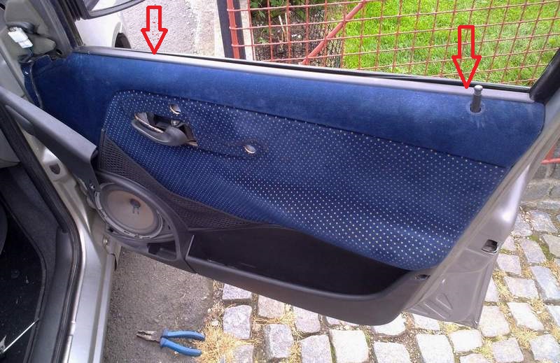

turbom
Příspěvky: 496
Bydliště: Havl. Brod. a okoli
Re: HELP - Kliky dveří-demontáž, zasekávání
Příspěvek od turbom »
Mam rozbity mechanismus otevirani klikou z venku- zrejme je utrhnute lanko z vnejsi kliky. Vnitrni otevirani funguje. Chtel jsem se dnes podivat do dveri, ale nepodarilo se mi sundat tapecirunk nahore. Je tam nekde pripevneny u okna pod tesnici listou a nevim jak a pacit jsem nechtel. Poradi nekdo, jak ho spravne vyndat ? Diky
SskokK
Příspěvky: 98
Registrován: 01 úno 2012, 14:47
Bydliště: Nová Dubnica
Příspěvek od SskokK »
tapacir odchyl a potom plochym srobovakom pritlac na tu listu zospodu a buchi na neho ono ta lista vyskoci pekne hore, a naspat ju musis presne nastrcit a pobuchat trosku silou a pekne zadne :) pripadne podchyt rukou a vytrhni smerom hore :)

turbom
Příspěvky: 496
Povedlo se, diky za navod. :wink:
Jeste mi spatne zavira okno, musim mu 3x pomoct, aby se zavrelo. Pry je ocesane kolecko nekde v prevodech motorku.
