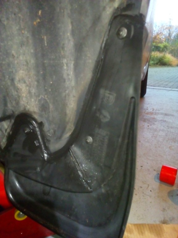

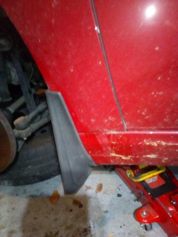

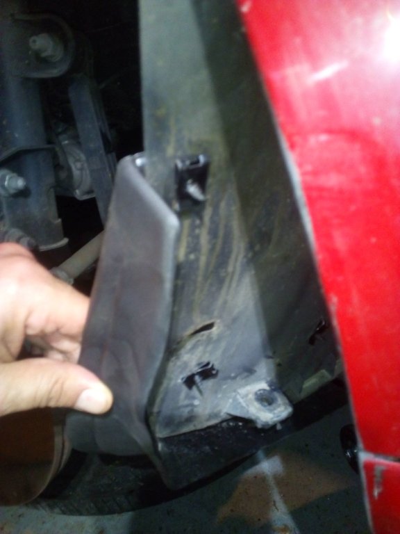

Tak bylo je potřeba přizpůsobit - hlavně více zalomit, ale za ty prachy bezva. Guma jde hařát a dotvarovat. Ke spodnímu plastovému čepu podběhu se dá dostat. Zevnitř jsem šrouby pojistil plechovými karosářskými maticemi na samořez...Slíbené foto:

Pěkná práce, vypadájí jako "Original Tipo"

Díky, přeji mírný průběh.... Neboj se je zevnitř nastřihnout aby šla dobře zahnout - já si pomohl sešívačkou a pak spoj nahřál horkovzdušnou pistolí a spojil (je to vidět na foto z vnitřní strany kola. Stejně tak vnější záhyb kolem prahu - nahřát a dotvarovat....
