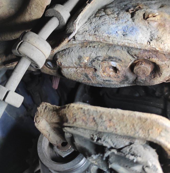

Tak jsem se pustil do strany spolujezdce a skončil jsem na jednom z těch šroubů, co drží ten silentblok na karoserii. Prostřední šroub šel tou ráčnou bez potíží a šel dobře vyndat, ale ty dva šrouby, co mají taky jemný závit, mají prapodivnou hlavu, není to ani 16 ani 17, šuplera ukazuje 16,4. Ten jeden jsem povolil golou 12hranem 16, ale ten přední který je trochu zaoblený, vzdoruje, já snad budu muset zakoupit nějaký palcový šestihran 19/32, to mě rozesmutnilo...
Jinak silentblok se rozsypal, tedy ten jeho spodek. Vršek zatím nemohu vyndat a tak stojím!

Do ořechu vlož slabý plech a naklepni.
Je dobrý týden předem prostříknout, nekolikrát, navzlíná to do závitu a jde to líp..
Do hlavy šroubu jebnout jednu přesnou ostrou ránu, uvolní to závit.
Nepovolovat ráčnou ale vratidlem, šroub jakoby rozviklat tam - zpět, znova prostříkávat
Pokud z druhý strany čumí závit, tak ho projet pilníčkem od rzi.
Indukční ohřev nebo hořák (nezapálit autí)
Na hlavu šroubu navař matku a povol za ní, podobně pokud tu hlavu ukroutíš..

Ty závity vůbec nejsou rezaté, je to jak z fabriky, ovšem pevnostní šrouby s jemným závitem utažené na krev. Z druhé strany to musí být uzavřené v tom nosném jeklu, jinak by to bylo rezaté. Netuším, kdo tu hlavu tak zprasil, ale to se muselo stát při utahování. Ovšem taky netuším, proč tam najednou jsou šrouby s takovouhle hlavou, to zase něco Fiat vymyslel! Protože tyhle šrouby nemám, tak je určitě nebudu navařovat, protože bych je mohl možná odepsat. Ohřev tam nepřichází v ůvahu, ten zbytek silentbloku bude mít gumu i z té vnitřní strany, to by bylo smradu a plamene... Objednal jsem si ten univerzální gola nástavec s jehličkami, doufám, že jej tam dostanu na výšku a že to zabere. Pokud ten šroub vyndám, opatrně jej ve svěráku upravím flexou na šestnáctku šestihran. Zítra jedu pro ten gola nástavec.

Ještě k tomu: rozviklávat jej nemusím, jakmile se trošičku hne, je vyhráno, ten zadní, jak je tam po něm na fotce vidět díra, jsem po povolení vyšrouboval rukou!

Tohle povolit není problém, jen to neumíš..
Hlava je normální šestihran akorát orezlej, zprasený to je od tebe (čerstvě ožvejkaný rohy od velkýho ořechu). Stačí ořech vyvložkovat plechem, naklepnout a vratidlem tahem povolit. Ořech zásadně šestihran, 12HR je horší, nějaký jehličky jsou kokotina jen to ožvejkáš ještě víc.
S navařenou matkou jde vrátit zpátky ničemu to nevadí.

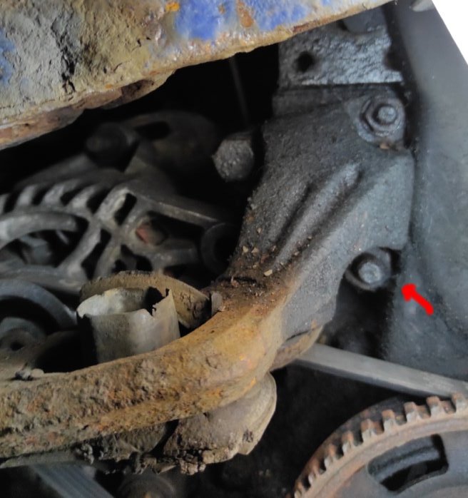

Jak to tak ještě prohlížím, tak on je ten silentblok asi už celý venku a ta deska nese jen ty matky a nemusí se vyndavat. Ovšem ještě mě zajímá, jak povolám ty šrouby držáku na motoru, protože ten třetí se přímo opírá o kryt rozvodu, takže na něj nenasadím očko.

Tak je to hotovo! Tu desku jsem nevyndaval, střední šroub byl naprosto v pořádku, tak jsem tam nový nedával, jen jsem jej pro jistotu navaselinoval. Ten třetí šroub, na něj jsem to očko naklepnul a ono to odpružilo, zrada byla, že se ta matka vyšroubovala i s tím třmenem a odtamtud proudem prýštila chladící kapalina :D . Další silentbloky zatím měnit nebudu, motor běží jak šicí stroj.

Ten označený na motoru se povolí po vyšroubování šroubů na plastovém krytu rozvodů. Kryt rozvodů se vlastně nemusí celý sundat, ale po vyndání šroubů se vykloní a vznikne prostor na ořech.
Nenapadlo by mě, že ten závitový šroub na motoru není ve slepé díře. Mě se povolila jen matka. Chce to víc trpělivosti a WDčka a méně síly.
