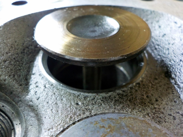

Je to hezký. Ty ventilové vůle si pak po pár týdnech zkontroluj.

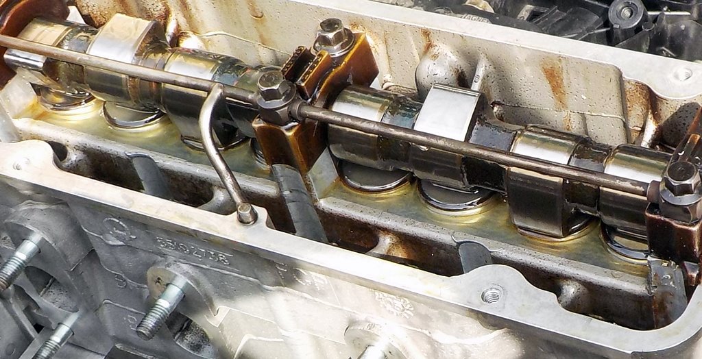

Inak zistili sme že domce 2 a 3 asi nedostatočne maže lebo mala na tých miestach vačka ryhy. Všimol som si že mám trošku zohnutu tu rúrku na vedenie oleja medzi tými domcami 2 a 3 môže to spôsobovať že ich to zle maže??
Vitaml
Příspěvky: 1218
Re: MOJE PUNTO 1 - Ukažte ta svoje :) - Hudo14
Příspěvek od Vitaml »
Může, dá se lehce srovnat a opatrně při dotahování, zkontroluj na ní dírky. Dodržet moment 20 NM.

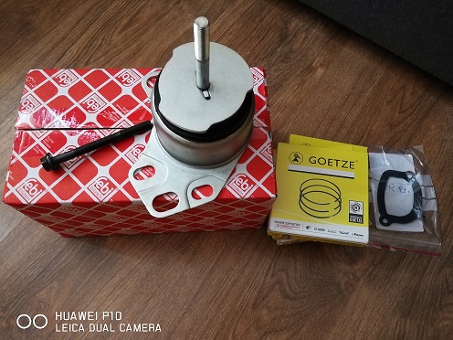

To som rád ja že už aj tú budem musieť kupovať novu :D tak to potom len zrovnám a samozrejme tie momenty dodržím :wink: . Inak akurát som bol pre piestne krúžky, silentblok prevodovky, tesnenie termostatu a šróby do hlavy z ktorých mi namiesto 10-tich ktoré mali prísť došiel len jeden jediný .... tak na tých ďalších deväť budem musieť čakať do utorka takže skladanie sa posúva ..... :/ inak neviete niečo o tej značke tých krúžkov goetze ? inú značku nemali a o tejto som počul prvý raz tak len také stručné info ak to poznáte :D

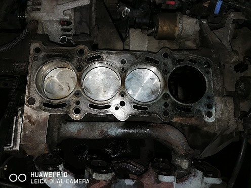

To je tá "Matice pro šroub upevňující víčko ojnice" ???? Lebo ja tam mám šroub normálny :) Inak dnes sa už vymenili piestne krúžky ale zatiaľ len na 3 piestoch keď sme robili ten posledný tak sa nám podarilo zlomiť prostredný krúžok takže zas čakať do zajtra kým to príde.... Tak som aspoň trošku počistil piesty a zkompletizoval hlavu :)
Vyčistené piesty žiaľ zatiaľ len 3 ....
