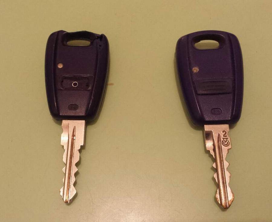

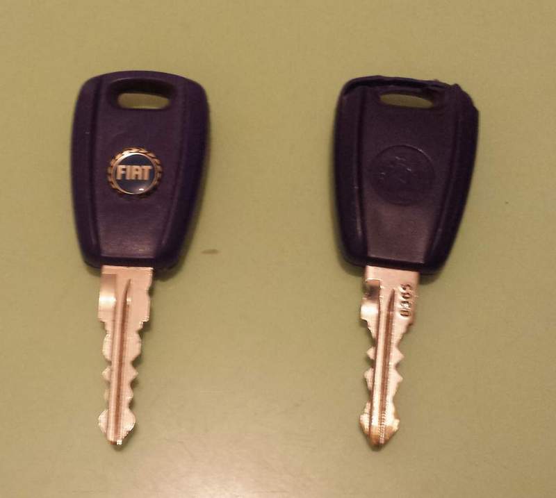

Pri koupi auta DO nefungovalo, asi poskozene. Predelal jsem tedy s DO z klicku z Punta, ktere jsem mel na nd - stejny typ. Pri zmacknuti tlacitka se rozsviti cervena diodka na klici, ale central nefunguje. Samozrejme se mi to nepodarilo sparovat doma. Dokaze nekdo sparovani jineho klicku s DO na jine Punto?
Nebo jak poznam, ze nefunguje prijimac?
Diky
