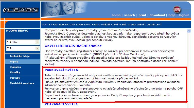

Jdou vám bez klíčků zapnout parkovačky ?
Měl jsem za to, že u Fiatu jakmile se vytáhne klíček, tak zhasne úplně všechno a nejde nic.
Tuším, že to takhle i fungovalo, ale střídám celkem dost aut a tak už jsem možná zmatený.
Dnes se mi totiž povedlo si je nechat rozsvícené několik hodin.
Díky.

bez kľúčov nie, je na to postup ako ich zapneš a vytiahneš kľúče a zostane to svietit, to si tam riadne musel čarovať s kľúčmi :lol:

nevím, jak jsem to dokázal, ale jde mi to teď bez klíčků zapínat zcela běžně :lol: :lol: :lol: :lol:

nechcel sa mi navod prefocovat, tak som urobil screen kde to je trochu jednoducho vysvetlene, ako sa to aktivuje a deaktivuje

asi jsem tukan, ale úplně jsem to z toho popisu nepochopil, jak to aktivovat nebo naopak deaktivovat :(
