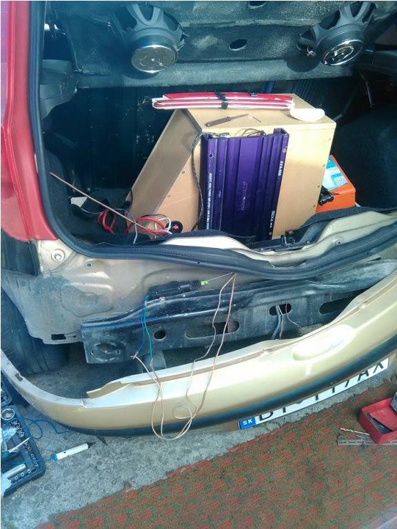

vlado548
Příspěvky: 89
Registrován: 25 pro 2013, 20:12
Bydliště: Veľké Rovné
Re: TYP- Odskok dveří kufru
Příspěvek od vlado548 »
Taktiež mam asi 2 týždne namontovaný presne ten istý servomotorček a taktiež spokojnosť, a umiestnil som ho ako vidno na fotke, montáž mi zabrala na komplet asi 2 hodiny.
