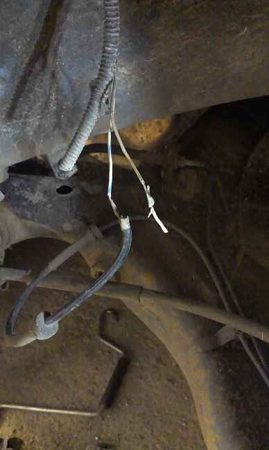

tak chyba bola odhalena po par tyzdnoch som sa dotoho konecne pustil konecne mi dorazil aj kabel a program na giagnostiku najst chybu bola potom uz hracka !!
pretrhnuty kablik ku senzoru na lavom zadnom kolese nastastie nebol niekde skryty v karoserii ale cvaknuty bol za podblatnikom
predomnou sa uz stym niekdo hral stocil dokopy dva konce kabla a prelepil paskou :D ruky zlamat je malo !!!!
