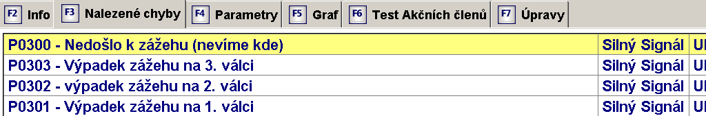

Re: Motor T-Jet Problem zo studenym startom!
takze konecne po dlhom case mi to zacalo uz aj pisat chybu do RJ. mam pocit, ze to budu zapalovacie cievky. menili ste ich uz niekto? najazdene mam cca 130000km.moskater píše:Caute, ja mam tiez problem so studenym startom, ale nie tak ako pisete vyssie. Mne to robi to, ze po nastartovani su otacky na priblizne 1600 otackach, postupne klesaju na 1200 a potom zacne triast motorom (to mam cely cas nohu na spojke) ked spojku pustim otacky klesnu tak, ze motor skoro zdochne, a potom sa otacky ustalia a uz je dobre. Sviecky su vymenene, maju odjazdene 500km. Cele mi to pripada, ze tu chvilu ide motor na tri valce, v podstate je potom aj citit nespaleny benzin. Stretol sa s tym niekto? Nerad by som to opravoval stylom pokus omyl.
