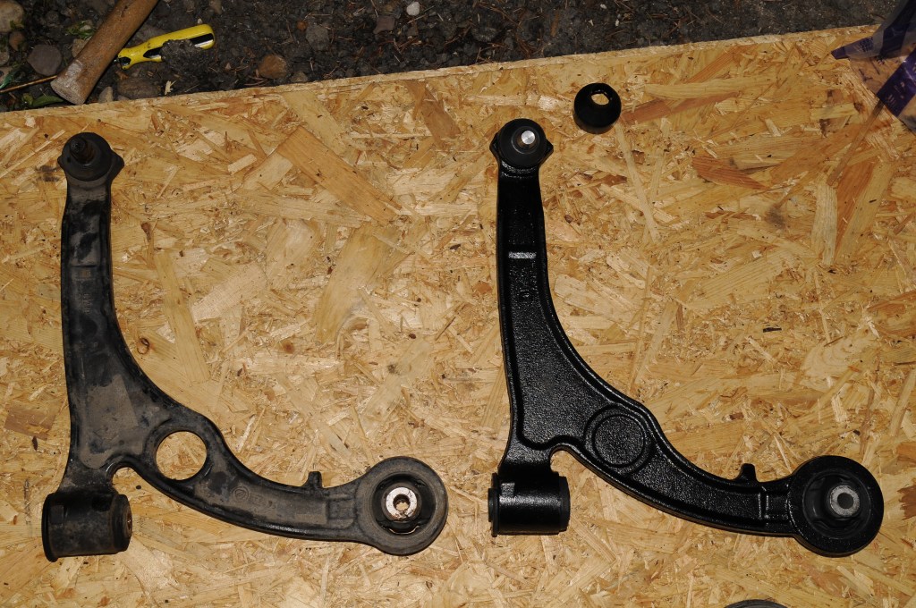

oba tulmiče jsou venku a je vyměněný rameno u spolujezdce. :wink: Na něm jsem zjistil, že při nejmenším cvaká čep, když za něj beru. Taky jsem zjistil, že v plným rejdu drhne torzní tyč o poloosu. To je divný :roll: . Normálně je torzka přidělaná na obouch bodech v gumě-samozřejmě kovovýma příchytkama, tak nevim. Leda že by to rameno bylo jeblý...fakt divný. :roll:
Při pomalý jízdě v plným rejdu jsem slyšel houkání, pískání.
Jinak všechny šrouby, až na ten co držel čep, byli v dobrým stavu. Ten co držel čep, byl orezlej. Na těch, co drželi rameno, byly zbytky hnědý grafitový vazelíny.
Kostice jsou zašlé a na torzce jdou blbě povolit a protáčej se. Zejtra vyměnim druhý rameno a sundám zbylou tyčku z torzky.

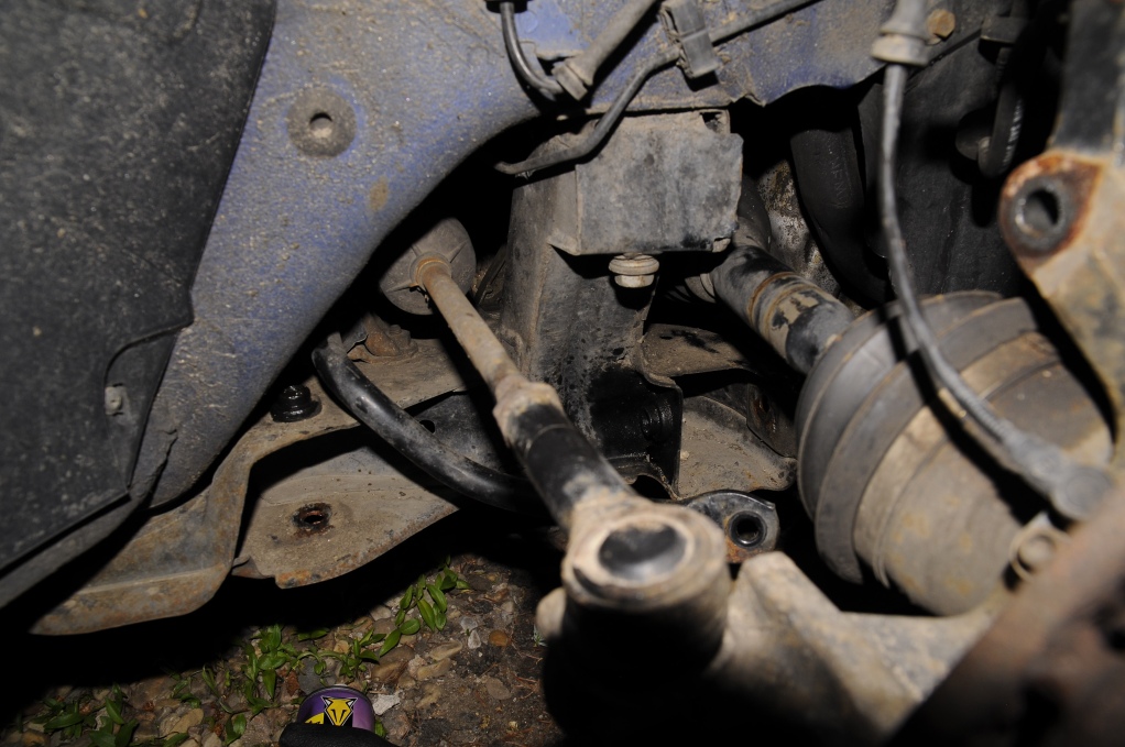

Příspěvek od elvis.jarous »
Nové rameno

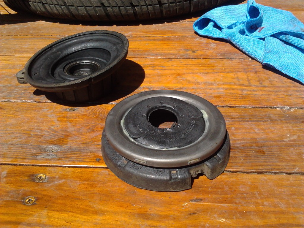

pokud nebudeš měnit ložisko na tlumiči,tak ho rozeber,vyčisti a pořádně namaž....

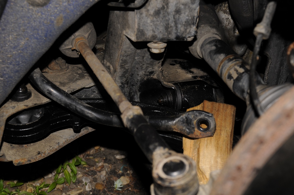

Tak druhý rameno je hotový, šlo to dost bídně, protože oba šrouby byly zaoxidovaný a musel jsem je rvát přes páku. Potom jsem závity musel vypucovat od bílého prášku. Na týhle straně jsem zjistil, že je manžeta na poloose u převodovky prasklá. To není dobrý.
Potřeboval bych poradit, jak postupovat při výměně, co je všecko potřeba. Rameno nemám ještě zamontované u čepu aby se dalo hnout poloosou. Když se dívám na převodovku, tak je tam mezikus na imbusech. Musí se vysunou poloosa z převodovky nebo existuje nějaká navlíkací náhrada tý manžety? Jako ze dvou půlek?
Taky bych tu manžetu rád lpevně sehnal, máte někdo tip?
Dík.

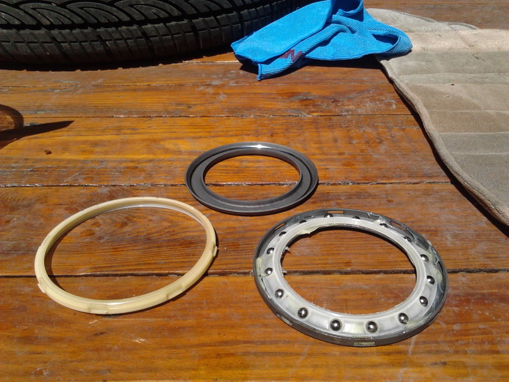

Je to takový placatý, ze dvou plechových misek a mezi miska se točí kuličky co jsou plastu uložený. Mám to rozdělaný a máčím v benzinu. Ještě tam byla stará vazelína a bordel z cest nalepenej na vytékající maz.

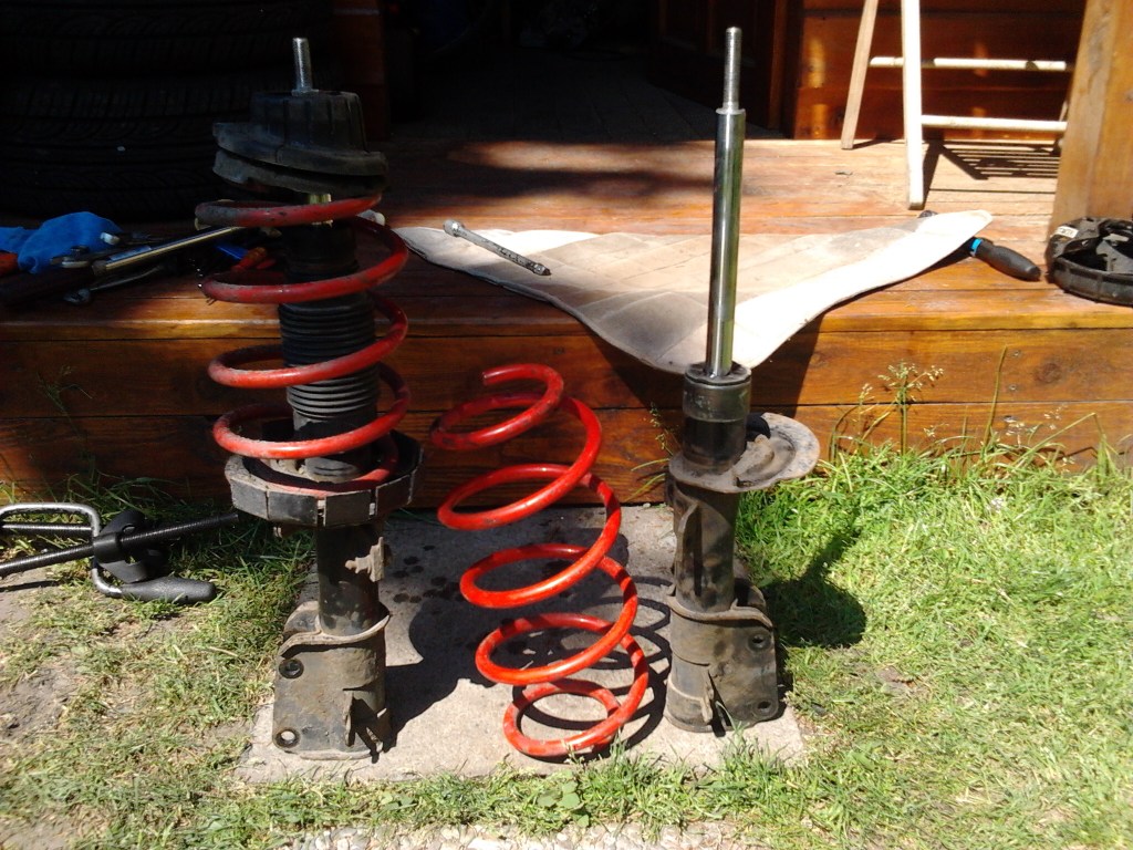

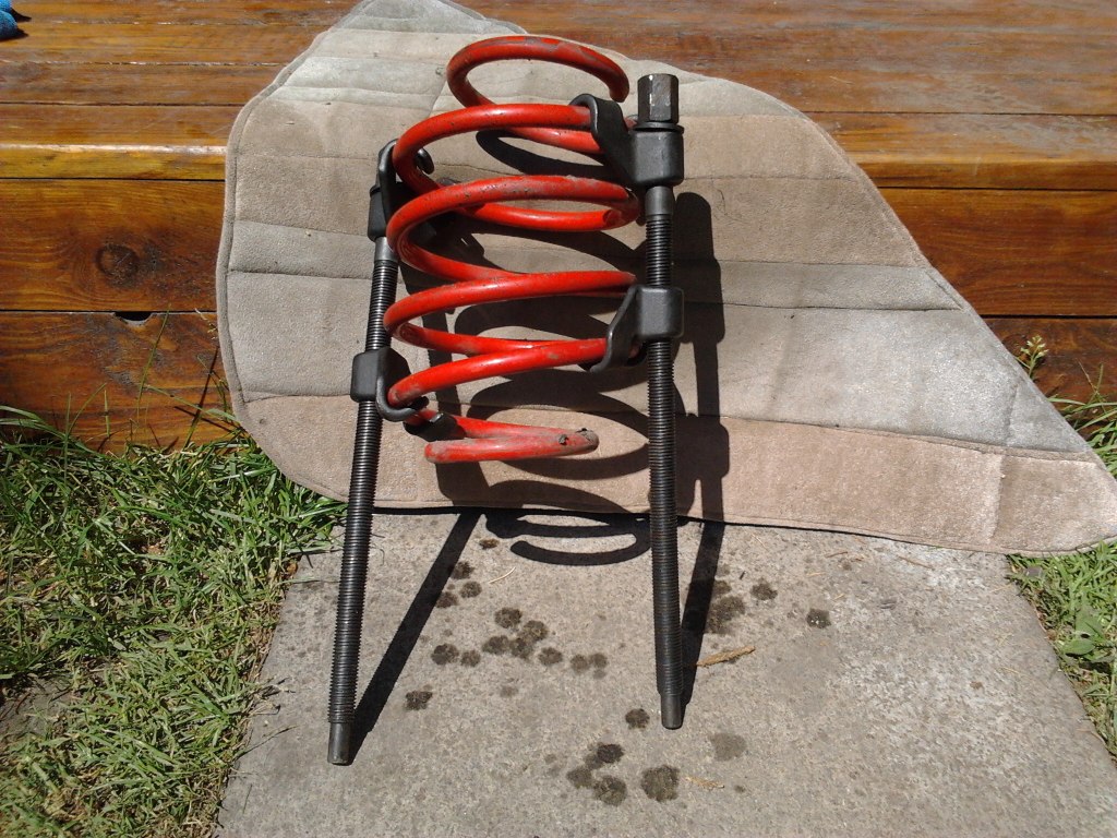

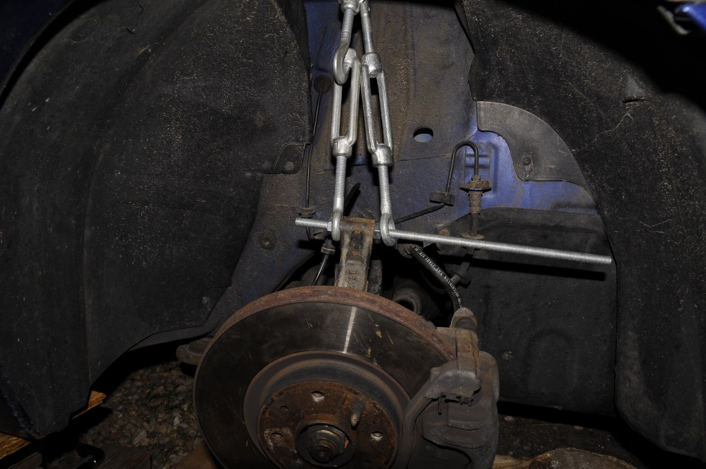

Fotodokumentace k rozebírání tlumičů-tentokrát novým mobilem
jinak kolega mi stahováčky sám nabídl k odprodeji za 200,-czk no tak jsem po tom skočil :mrgreen:
stahováky v akci
stahováky v akci
Ložisko nasazené do uložení pera
Ložisko předního tlumiče

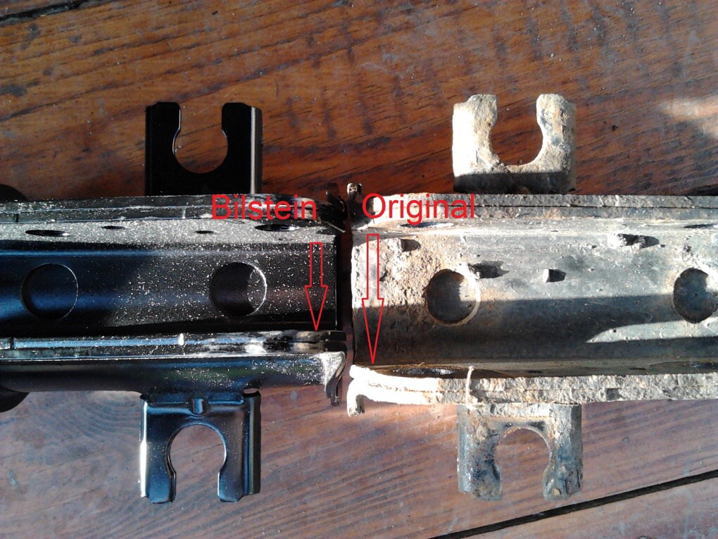

čtvrtá do počtu
porovnání bez a s.
porovnání bez a s.

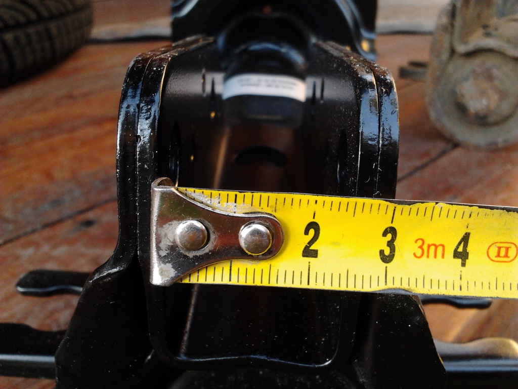

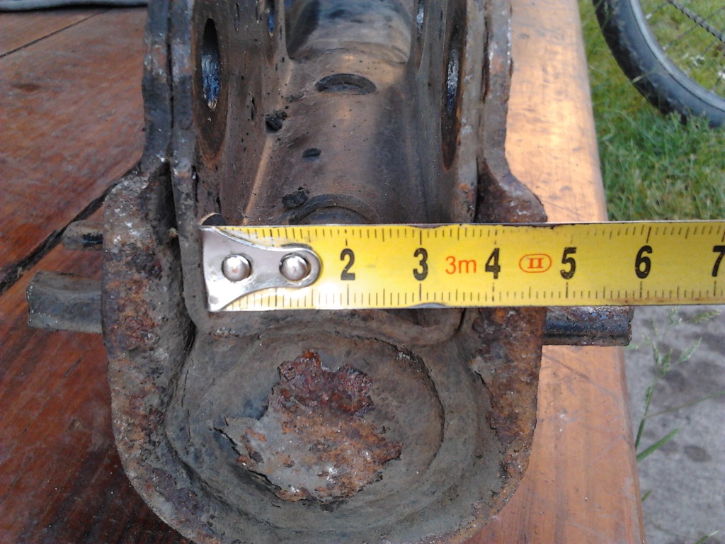

Tak jsem dnes natěšeně rozbalil tlumiče zn. Bilstein a málem mě vezla sanitka :oops: . Podívejte se na fotku. :twisted:
Co mám do pytle dělat, když v katalogu výrobce číslo na mojí verzi auta sedí s tím co mi poslal ten pokák a když porovnám starej tlumič s Bilsteinem tak dole je to ještě užší než byly ty tkumiče Fast.
pokakám se z toho. V čem je problém, mám snad auto z marsu? :lol:

No tak nevim, asi jsem debilní majitel debilního auta.
Na stránkách německýho Bilsteinu je dle katalogu tlumič správný- číslo 22 113 108 , Bilstein BLS VNE-B310.
Ale co mám sakra za těhlice, když je mám tak silný???

Prosimtě kde jsi to koupil? Jaký že máš stilo? aha 85 KW..... tak tam můžou pasovat ty oboje tlumiče, co mě tam nešly.
Ty starý jedou zpět pomalu a ty bilsteiny rychlejc..... Ale ten co bouchal vyjede o nepatrnou chvilenku dříve a asi má horní doraz nějak rozbitej.
Tohle mi poslal a nejde mi to tam.
http://web1.carparts-cat.com/default.as ... 001&12=140
Ty Bilsteiny jsou ještě více užší, než ty FAST
