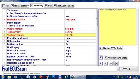

golfik
Příspěvky: 3
Registrován: 28 led 2012, 18:43
Re: FiatECCUScan
Příspěvek od golfik »
hanzs píše:možná to byla chybka v té jedné verzi - zkus nainstalovat tu free verzi současné 3.4 verze.
Pokud to bude ok, tak prostě ta 2.5 verze má chybku.
Měl jsi pravdu,nainstaloval jsem verzi 3.3 a vše O.K.Dík
Bez názvu-2.jpg (55.47 KiB) Zobrazeno 5517 x
