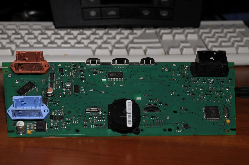

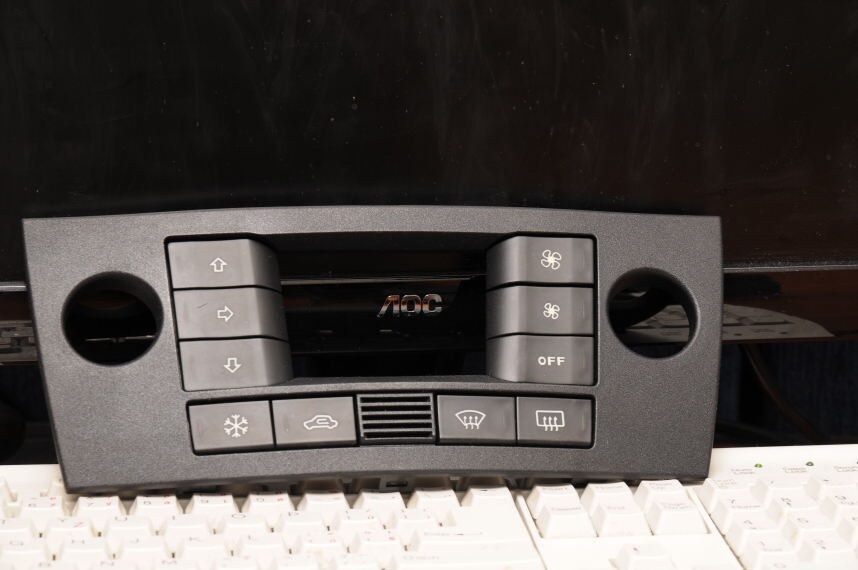

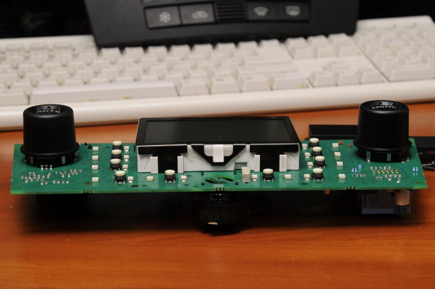

Toto je veliká prosba!!!:
Panel klimy jsem rozebral, vyčistil, vč. čidla vnitřní teploty, mimo. je u něj ventilátorek, kterej do něj vhání vzduch přes přížku, který je pod panelem mezi čudlíky. Bylo zakydaný jako prase.
Čidlo čistoty vzduchu je pěkně blbě zadělaný, stěrače mi nejdou stahnout a tak na něj kálim.
Takže moc prosím pomoct nějaký schéma nebo fotku schema, kde je vývod v palubovce pro sepnutí relé kompresoru.
Díky moc.
Díky moc.

Potenciometr napíchnut, nastaveno na 2/5 z rozsahu, což ukazovalo 10 barů a diag napsala nízký tlak alejiž ne kritický - klima dala řídící jednotce motoru pokyn na spuštění komprezóru a ta nahodila kompresor
tak jsem pak malinko přidal na poťáku asi tak na půlku a konec akce.
Kompresor sepnul, motor malinko zakolísal a pod odkapávačem se udělala loužička, taky asi udělám loužičku
