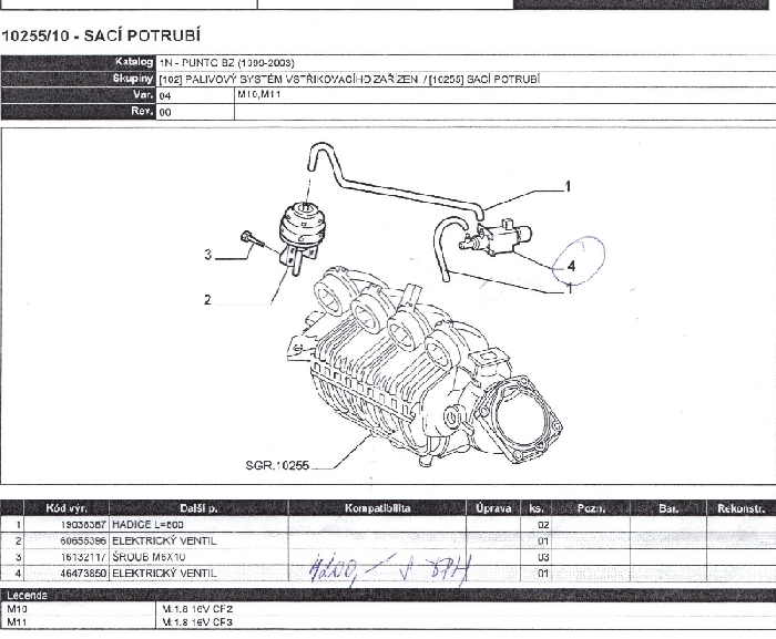

Re: Diagnostická závada, prosím o radu (VIS Relay)
[quote="punťas hgt"]
Tak dnes jem dal auto do servisu a vypadá to na ten elektromagnetickej ventil.
Chci se jen zeptat, v servisu mi bylo řečeno že kvuli ventilu je nutné sundat sání což je velmi pracná záležitost tak na 2 hodiny, dále že jde jen otestovat zda ventil funguje a pokud ne tak ho vyměnit.
Co jsi myslel tím proměřit obvod, případně ho odpojit a drátky proměřit na svorkovnici jednotky?
Jinak kde se ten ventil dá sehnat?
Ahoj... ano přístup k samotnému ventilu je možný pouze při sundání celého sání. Co se týká času-hodinu jsem sundával sání když jsem měl motor celej venku. Pokud zvládnou za 2 hodiny pouze sundat sání a to s motorem v autě-tak klobouk dolů. Jinak jde proměřit ventil-jeho odpor a pak ho jde napojit na 12V a zkusit, jestli cvaká. Pokud je ventil funkční, je potřeba proměřit vedení od ventilu ke svorkovnici ř.j. Je potřeba měřákem najít který pin to je..... pokud by sis nevěděl rady, zavčasu mi písni, dokud mám motor venku a změřím ti to ok....
čas 2 hodiny byl pouze orientační, říkal mi že je tam velmi špatenej přístup ke šroubům.
Dnes jsem se byl zeptat přímo ve Fiatu kolik by stál ten ventil a cena mě nemile překvapila (4200,- Kč)
Vždycky jsem si myslel že Fiat je levná značka a levné náhradní díly.
Ventil je poměrně jednoduchej, tak jsem přemýšlel jestli by šla sehnat případná náhrada ventilu za jiný třeba z jiného vozu který umí to samé.
Jde jen o to aby měl stejný odpor jako originál a to se asi těžko zjistí.
