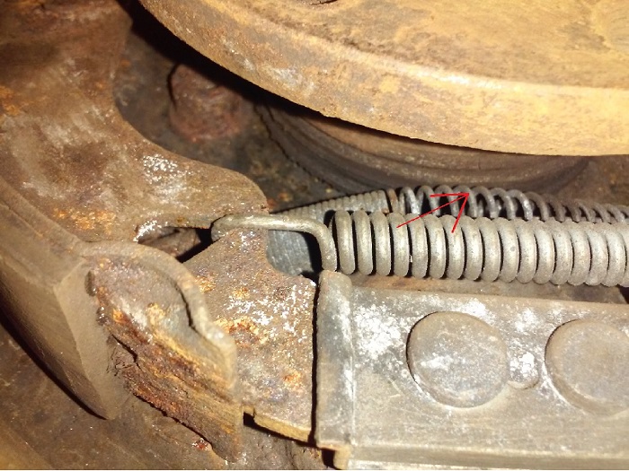

Dnes chyba vymazana cez diagnostiku ale hned ako som sa pohol z autom zas naskočila asi budem musiet zas rozobrat naboj a cele to vyčistit a ešte raz pozriem čo za chybu naskočila diagnostike
Re: nefunguje ABS
Na starom abs pasiku som mal vydretu dražku ale išlo bez problemou tak som pozeral stare fotky brzd čo som robyl po kupe auta a našiel som možnu pričunu pružinku ručnej brzdy tlačila na ten abs pasik.Tak či po montaži toho noveho ložiska sa ta pružinka nedostalo pod naboj alebo nezasekla novy pasik až tak že absko vykazuje chybu že koleso sa netoči pridavam foto stareho naboja zajtra rozoberem zas zadne koleso a pozriem sa či sa tam nedostala ta pružinka alebo niečo ine ale bude problem ked ten pasik bude odlupnuti alebo zničeny bude to zas nove ložisko a bude to len moja chyba
- Pružinka ručnej brzdy
- 20150117_153927.jpg (163.01 KiB) Zobrazeno 8905 x

Mne sa rozsvieti a zostane svietit diagnostika ukázala že je to práve zadne koleso ale aj ja si myslím že to bude spoj nejaký,ale zistilo sa že aj ručná mi na tej strane zostava vysiet ale tu som uvolnil ručne a koleso sa pohode točilo, aj dnes zase vlhko sneh a tak ďalej a zase vyskočilo ,tak bud to bude sposobovat ručna alebo blbý kontakt.

Mě začalo vypadávat zadní čidlo ABS po výměně paken a bylo to pro to, že se kousek rozpadlé jistící sponky z paken chytil na mg pásek, a občas se mezi něj a čidlo zasekával, jak se to točilo ...
Pro ostatní doporučuji po opravách brzd hlavně zadních to vyčistit a vyfoukat, mg pásek - kapesníček - špiritus.
