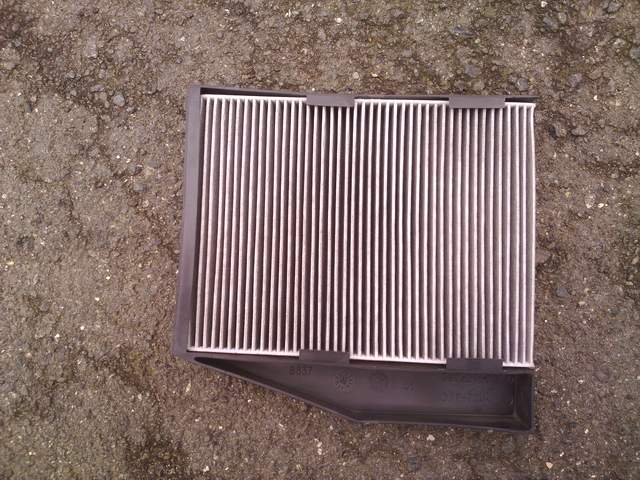

Tak jsem se dival a mel jsi pravdu. Mam tam ten plastovy zkoseny 5 uhelnik a v nem je obdelnikovy papirovy filtr.
Nasel jsem za dobrou cenu zkoseny Valeo z aktivnim uhlim. Akorat se mi nezda ta vyska 30 mm. Mam trochu obavy, aby se filtr vesel na vysku.
http://www.prodejdilu.cz/cs/nahradni-di ... eru-698839#" onclick="window.open(this.href);return false;

nemusis pouzivat ten skoseny, aby to neprefukovalo mas prave ten pripravok plastovy ktory zabrani tomu aby siel vzduch mimo, samozrejme nie je to 100 percent zas take tesnosti u fiatu nemozes cakat. tebe staci novy filter ten obdlznikovy

za 300 czk velmi dobra cena, ono ti ten zkoseny urobi tu istu robotu ako ten obdlznikovy v tom plastovom rame. Len ten kto ten ram nema ako napr. ja potrebuje cely ten filter zkoseny

Ja vim, prave proto chci celistvi zkoseny. Ale jak uz jsem psal, mam trochu obavy, zda se vejde na vysku. 30 mm. Muj soucasny ma na vysku asi 25 mm

Tak jsem koupil Muller Filter , mechanik mi ho prodal za dobrou cenu.
http://www.mroauto.cz/tecdoc-produkt/22 ... ter-fk143/" onclick="window.open(this.href);return false;
MULLER FILTER
model do roku výroby 2001-01
typ filtru filtr s aktivním uhlím
vyska ( v mm ) 30
délka (v mm) 236
Sirka v mm 207
V pohode se vejde a bezvadne tesni.

Re: pelovy filter pre punto mk2a
Dnes jsem ho prvne vyzkousel. Lepe tesni, ale zda se mi, ze vice mlzi okna. Coz je logicke, kdyz je ten filtr vyssi a jeste s uhlikovym vlaknem. Dnesni jizda 10 km za ropakovym Touranem byla stejne hodne citit
