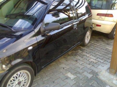

Chci si odstranit po stranách Ty lišty, poradíte čím to jde nejlépe, abych nepoškodil lak??? Případně nějaký postup??

je to prilepene lepidlom...my sme to davali dole a pohoda...ziadne problemy s lakom...normalne pod to strcis nieco tenke na zaciatok aby si to odlepil a potom uz len tahas

Já mám strach že tam zůstane nalepené to lepidlo, tak by mě zajímalo čím to jde dostat dolů, abych neponičil lak...
PuntoRacer píše:je to prilepene lepidlom...my sme to davali dole a pohoda...ziadne problemy s lakom...normalne pod to strcis nieco tenke na zaciatok aby si to odlepil a potom uz len tahas
Fiat Punto 55s, 98 rok...bez plné palby :)..
http://www.club-fiat.com/viewtopic.php?t=12690" onclick="window.open(this.href);return false;
Hannibal
Příspěvky: 400
Bydliště: Starhill
Re: MOJE PUNTO 1 - ukažte ta svoje:-) JardaK69
Příspěvek od Hannibal »
JardaK69 píše:Já mám strach že tam zůstane nalepené to lepidlo, tak by mě zajímalo čím to jde dostat dolů, abych neponičil lak...
Já to dělal asi před měsícem, chce to hodně prolít toluenem a jde to poměrně pěkně. Jen je potřeba potom auto umýt a naleštit, nechává po sobě šmouhy. Ale s lakem nic neudělá a je to nejúčinnější řešení. Hlavně se nebát a opravdu to hodně prolít, jinak se s tím budeš srát týden..

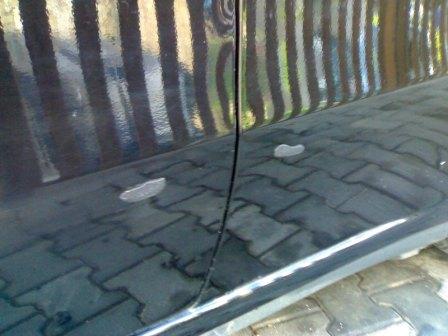

Tak jsem lišty shodil dolů, ale zástalo mi po nich na každé straně kousek nevím čeho..jestli je to nějaký silikon nebo něco, prostě zaboha to nejde dolů...
co stím???:(

Ten toluen jsi zkoušel? Tím jde fakt všechno...

Celé jsem to dělal toluenem, ale tohle opravdu nejde...je to něco jako guma nebo nevim právě...jestli to nahřát něčím, ale to se zase bojím o lak...:/...

stačí obyčejnej fén

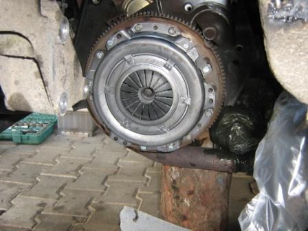

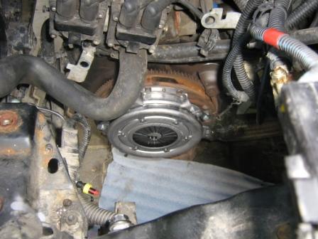

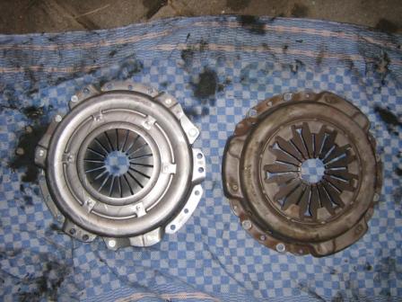

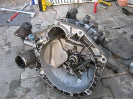

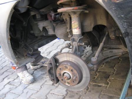

Tak minulý týden jsem měnil spojku...celkem záhul před barákem...Jeden den rozdělal, druhej složil...odešla v 154000Km....
přikládám pár fotek:)..
Spojka 6.JPG (30.05 KiB) Zobrazeno 4390 x
spojka 5.JPG (37.37 KiB) Zobrazeno 4390 x
Spojka 3.JPG (31.67 KiB) Zobrazeno 4389 x
Spojka 4.JPG (25.87 KiB) Zobrazeno 4389 x
Spojka 2.JPG (32.55 KiB) Zobrazeno 4389 x
