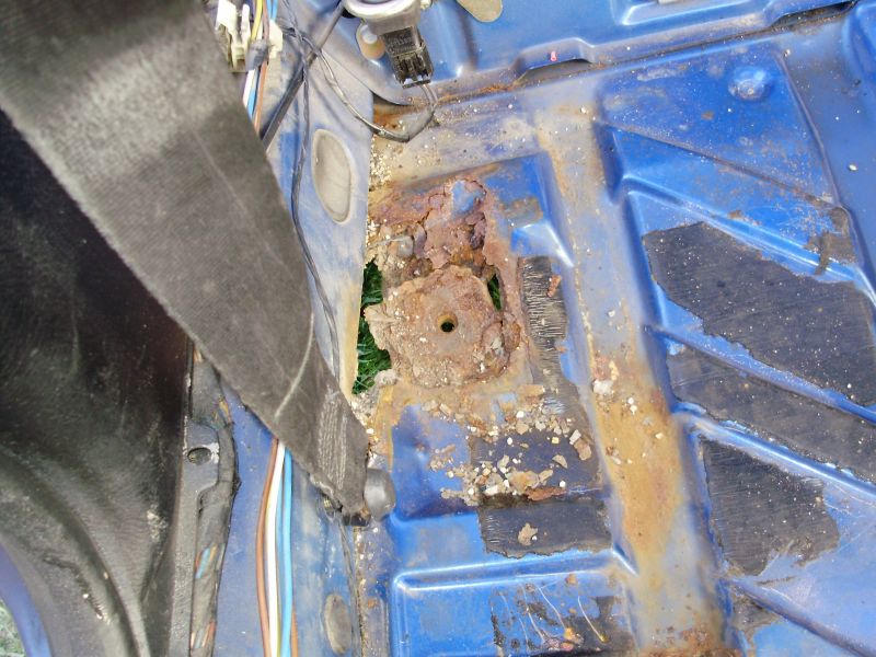

Hopla! :oops:
ObrázekObrázek
Ta díra uprostřed tam má být,je to zadní úchyt sedačky spolujezdce :lol: ,
ale našel jsem pod spolujezdcovou sedačkou malý "poklad"
a to 20centovou minci z roku 2003.To ještě Puňťa brázdil francouzské silnice :)

Je to shnilý durch a nebo jen volezlý? Nějak si nedovedu představit... Kdeže to přesně je?

Je to před pravým zadním držákem sedačky,kupodivu ta navařená matka drží.Jinak je to durch.

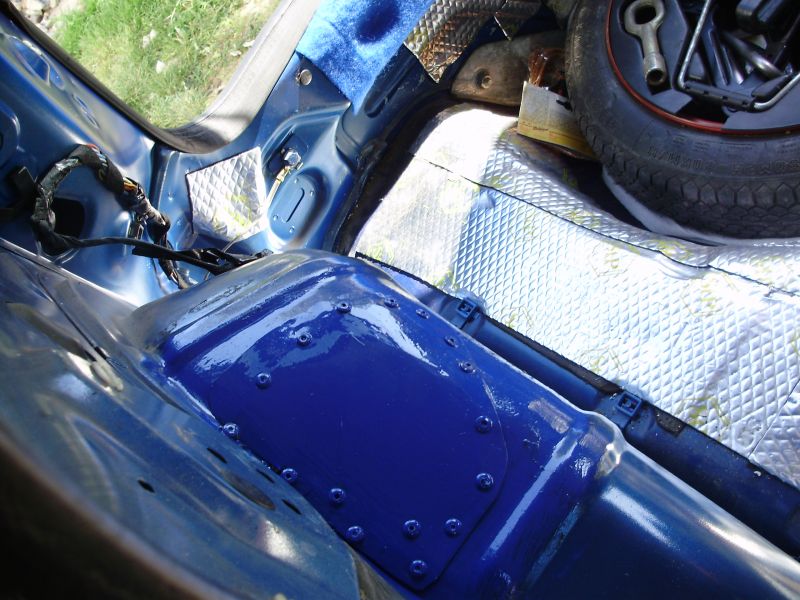

Ja som to nevyváral,vystrihol som si plech podľa diery,po odstránení zhrdzaveného plechu(uhlovou brúskou)a prinitoval som to hliníkovými nitmi,natrel som to základnou farbou a gumoasvaltom a j.bem na to a zatiaľ to drží.Šrúbu na sedadlo som dal opačne,matka je v kabíne a nie na podvozku!

Re: natírání podvozku
- mne tú podlahu robil jeden majster, prehnité časti vyrezal, a potom to zospodu preplátoval plechom, zospodu som to pretrel gumoasfaltom, zvrchu som dal niekolko vrstiev alkytonu, hádam to ešte nejaký ten rok vydrží :) . V zadnom blatníku som mal tiež dieru ako päsť, tam som to riešil radšej nitmi, kedže hned pod tou dierou je benzínová trubka, no a pravdaže hned som tam domontoval podblatník.
