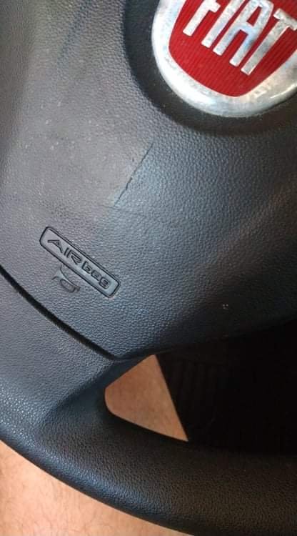

Dnes som si všimol prasknutí obal na airbagu vodiča, ako to je sila. Aspoň keby to išlo kúpiť samostatne čo nejde. Už v zime sa objavovali po volante svetlejšie čiari. Výsledok je vidieť na foto.

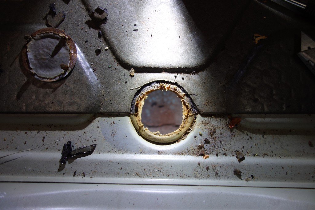

A keď som išiel skontrolovať tlak v rezerve, hrdzavá zaslepka v podlahe, ako by v Taliansku nemali plast. Foto dám neskoršie, zaslepku som vylúpil a dal umelú z elektrickej rozvodnej krabice 🤣

takže foto iba otvoru a záslepky, ako to je opravene som zabudol odfotit. Nevedel som ako to je urobene tak som ju vylupil. ,mohol som ju tam nechat v podstate pod nou bol tmel a hrdza by sa nesirila dalej. Už je tam upravene víčko z rozvodnej elektrikarskej krabičky a zatmelene karosarským tmelom.

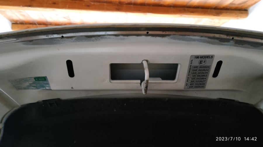

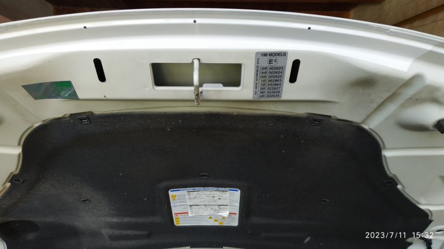

Inak kto má Bravo hrdza na prednej kapote v znútra, pri absencii odtokovych otvorov sa pekne urobí pod farbou.
Aj by som dal.foto ale nechce sa mi ich zmenšovať.

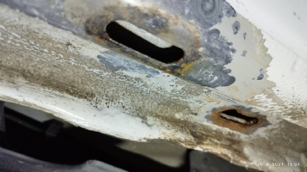

Nechcelo ale zmenšil som foto, vizuál managmet viac napovie ako písmenká. :mrgreen: poradie je prehodene, tie diery som vŕtal, tak snáď voda bude odtekať a nie vytekať keď sa otvory predna kapota

Neubehol ani rok a som tu zas, išiel som pozrieť zadné brzdy,ako som zakladal zdvihák som si všimol bublinu, odlupnem a zas hrdza ale na podbehu. Pekne krásne od prachový po otvore kadiaľ odteká kateforéza keď vychádza karoséria z vane. Asi naplním celý podbeh olejom ako to robili na 128 :lol: No čo už má to 14 rokov a jazdím celý rok.
