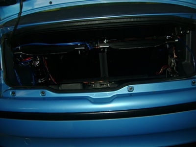

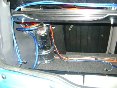

takže dnes som konečne dal zadnú časť auta dohromady...nahodil spať zadné sedačky poupratoval kufor od káblikov a kdejakých sprostostí....
teraz sa čaká na subb ten dostane operáciu dúfam že to všetko víde...snažil som sa pofotiť kufor ako to tam všetko vliezlo (ale bohužial nie je na tom moc vidieť nakoľko zosilovače sú otočené dolu hlavou, jediné čo je vidieť je kapacitor :-)

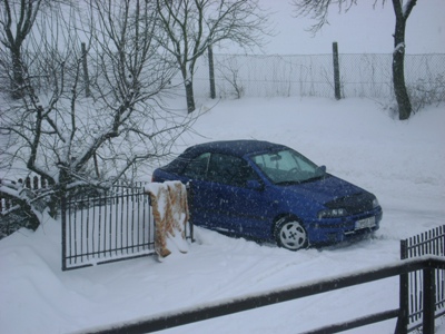

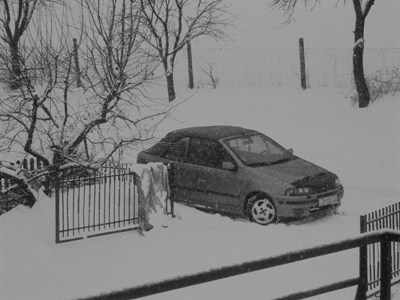

Tak dnes po dlhej dobe pridávam aj ja fotku mojho zimného stroja :-)
Re: MOJE PUNTO 1 - Ukažte ta svoje - pepaxx :-)
ta prvá čierno-biela, mi pride taká retro a tá druhá zasa pekný kontrast medzi tou modrou a snehom, no v skratke obe su super :lol: ,musím aj ja čosi odfotiť na pamiatku, pred domom máme cca 4 metre snehu :D

pepaxx píše:takže dnes som konečne dal zadnú časť auta dohromady...nahodil spať zadné sedačky poupratoval kufor od káblikov a kdejakých sprostostí....
v predu sa trocha prerábajú dorbordy...koženka pojde s nich dolu a pojdu nalakovať do šedej metalízy....čiže čaká ma veľa brúsenia, gytovania, plničovania.... už teraz sa mi nechce...
ako sa zapaja kapacitator lepsie povedane kde
pepaxx
Příspěvky: 935
Příspěvek od pepaxx »
matto...diky
je to fotené včera dnes už je asi o meter viac :-)
kovalsky..
mo takže kapacitor je taká vec aby nebol zbytočne nápor medzi baterkou a káblom ktorý vedie dozadu...
kapacitor je akýsi stabilizačný článok doslovne povedané druhá baterka ale on je iba prechodovím mostíkom udrží určitú kapacitu ale nie tak dlho ako baterka
kapacitor by mal ísť čo najbližšie k zosilovačom...zapája sa na prívodný kábel od baterky do zadného kufra a jeden kontakt ide prepojiť s kostrou vozidla (netreba zabudnúť aj vpredu posilniť kostru z baterky na karosériu to je tiež dôležité)
zapája sa? záleží od druhu
jeden kábel z baterky druhý z kostry, a potom z neho vývody na zosilovače najlepši je tiež oba kontakty ťahať z neho
neviem či som to dostatočne vysvetlil
