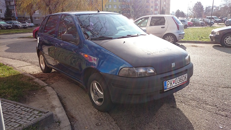

po umyvarke-konecne :lol:

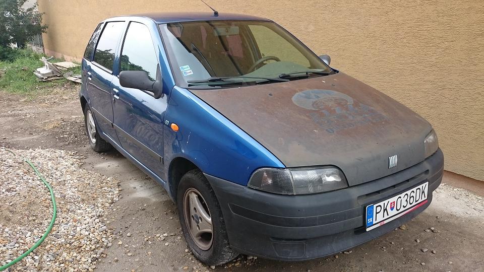

Tak pani,rozhodol som sa predat Punto...ale zatial to davam len sem k vam,treba ho dat dokopy.
Je to Punto 1.2, 43kw,r.v. 96,219xxx km(rozvody treba vymenit pri 260 000km),predne svetla H1+H1 origo GT aj smerovky,xenony 4300k,radio Sony na DVD(treba pripojit externy display),predne okna v elektrike,kompletne nove brzdy vpredu a aj vzadu+nove lanka rucnej brzdy,cena 450e
CHYBY: vymenit predne ramena(jedno mam nove-pribalim)
vymenit opravnu sadu zadnych ramien
vymenit stahovanie zadneho laveho okna
vymenit asi palivovy filter(mam vo vnutry zapach z benzinu)
