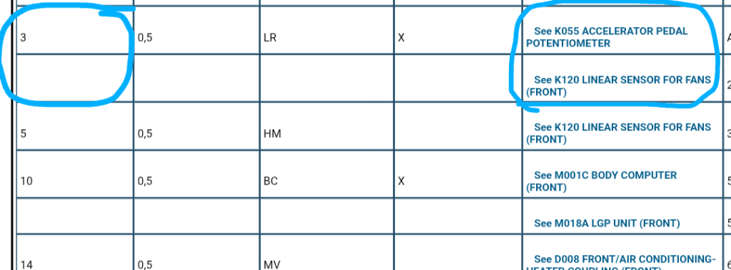

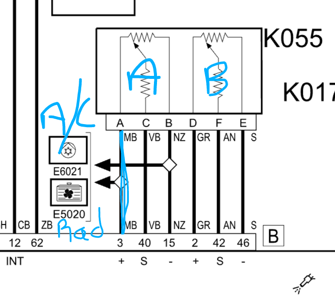

The Aircon linear sensor uses the same power feed and the accelerator pedalVladka1 píše: 22 lis 2025, 11:20 Klimakompresor je poháněný řemenem od motoru, elektrika tam je jen elmag.spojka v remenici která ho připojí k pohonu..

To je jen info že snímač polohy plynu má stejné napájení jako snímač tlaku klimy (měni se rychlost větráku podle tlaku chladiva, + při překročení limitů tlaku se odpojí kompresor klimy = rozepne elmag. spojka v řemenici)
Jde o hnědo-béžový drát, nejspíš hnědý s béžovým proužkem.. = šlo by o konektory a kabeláž..
Pro snímač může napájecí napětí kolísat +- 10%. Pokud je společné napájení a problém je v něm, tak by chybu házela nejen poloha plynu ale i ten snímač tlaku klimy.. Nevim jestli je pro chybu v napájení extra číslo chyby..
