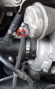

Taky mně to poslední 3 roky blbne.
Ze začátku to za studena chytlo na poprvé(zima/léto),ale chváli kolísaly otáčky.Pomohlo tankovat OMV MaxxMotion 100.Na Vervu 100 to blblo stále.
Tento rok na konci léta už nešlo naporvé nastartovat.Chytlo to až na druhý/třetí start.
Vyměněno:
MAP senzor + čištění klapky -nepomohlo
cívky a svíčky -nepomohlo
senzor klikovky -nepomohlo
palivové čerpadlo -nepomohlo
do benzínu nalít 2x TEC2000 -nepomohlo
Pak jsem našel prasklou podtlakovou hadici vedoucí k ovládání ventilu turba (overboost)
Ten kousek hadice stál ve FIATu kolem 500Kč.
Asi to pomohlo,protože to teď startuje napoprvé,otáčky držejí.Benzín Efecta95 + VIF
