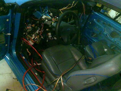

táto fotka nie je vhodná pre deti a lusí slabšej povahy..
tak takto nejako to vyzerá auto teraz...dnes sa rozoberalo tahali sa napájacie káble na zosilovače, káble zo zosilovačou...a ešťe neviem čo...
už len zohnať elektriku z Gt....v opačnom prípade príde na rad doplnenie starej o nejaké káble no uvidím ako to nakoniec dopadne
ale zasa stále to môže byť horšie
- 040120121742.jpg (29.99 KiB) Zobrazeno 4001 x
Re: MOJE PUNTO 1 - Ukažte ta svoje - pepaxx :-)
fúú ,si do toho pustil od podlahy
... obdivujem Ta že si zhadzoval aj palubovku, mne by sa nechcelo
, ale tipujem že kvôli lepšiemu prístupu...inak s akým prierezom dávaš napácie káble? a - táháš odkial, s kufra či od baterky?
matto...
tak palubovka to je chvýla roboty dať ju dole cca ani nie hodinka...dával som ju dolu kvôli tomu že potrebujem dať aj elektriku na speťáky a nechcem to mať kade tade poťahané ale popri origo kabeláž...resp chcem vnútornú kabeláž vymaniť za GT kabeláž ale zatial ju nemám
napájacím som šiel z kufra dopredu teda (zatial som niekde pred predným stlpikom....brzdí ma tá Gt elektrika...ina keby bola tak dnes by som skladal ...ak sa mi ju nepodarí do budúceho tíždna zohnať tak len doplním káble ktoré treba a skladám...ale je to uplne jedno...ty to budeš mať troška zložitejšie za ten ABS sa dostať to je maturita ale u Pepoxx sme to vyriešili hravo
...dával som 50 ku kábel...mal som ju doma z 2 punta a nechcelo sa mi nič kupovať ale budem musieť dokúpiť - kábel z baterky na kostru a z kostri na kapacitor...
inak zostal mi jeden komplet napájací set 16mm2, a kábel 16mm2 aj s poiskou zhruba 6m tak ak by to niekomu poradilo tak to niekomu strelím nech mám aspon na pivo
813...
introš?...neviem zatail okrem novej koženky Kože na dorbordoch som neuvažoval nad ničím teda samozrejme som trochu upravoval tie krytky speťákov z vnútra a zrejme tiež ich očaludním...
813...

už sa mi bude o tom mojom puntíku aj snívať...zajtra ide späť prístrojovka
Tak to vela stastia,trpezlivosti,sikovnych ruk a hlavne pomalicky !,ja by som sa do palubovky nepustal-rozoberania,spousta kablov a hlavne nezabudnut nieco zapojit a potom kvoli tomu rozoberat znova,oto horsie ak daco zacne lingat,kedze to je zaklad rozoberacky a ze dost mozne toho ze uz nikdy nic nepacne spat tak ako od nova.Tak si daj zalezat,ja som napajacie kable potahol ako tka v pohode,priechodka sa akurat zvacsila do interieru,vyvrtal som dieru vacsiu,a tahal po boku jak je ram az pod prah..no nebola to ziadna sranda ja som tahal 50mm a to je tusim max..ale ak to vse zapojis..tak mas dobry pocit na srdci,no ty este daco riesis s elektrikou z GT..
