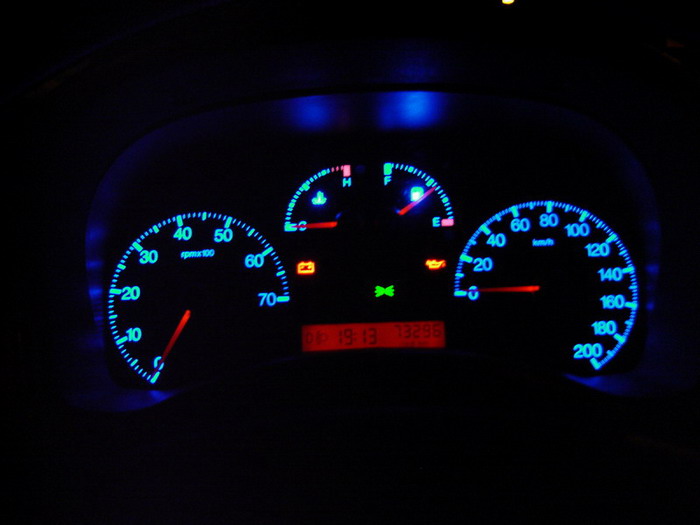

Stanly001
Příspěvky: 108
Registrován: 05 říj 2008, 21:16
Bydliště: Křenovice (KM,ZL)
Příspěvek od Stanly001 »
Zdravím všechny Punťáky a hlavně příznivce MKI... ;) Konečně jsem dodělal to, o čem sem "snil" :D:D:D už mě nebavilo se koukat na zelené budíku u MKI, takže jsem si řekl a dost :)... první možnost byla pořídit si Indiglo, ale Indiglo na MKI se mi osobně moc nelíbí a jako student bych si je ani nemohl dovilit, takže jsem si udělal vlastní :) Interiér mám červeno modrý, takže budíky byly jasný... hodím sem jednu foto, která je spojená ze 3 a kdyžtak se mrkněte na odkaz ;) A pokud se vám budou líbit, tak mi je můžete i pochválit nebo naopak zkritizovat ;)
http://stanly001.rajce.idnes.cz/Budiky_Punta.../#album
