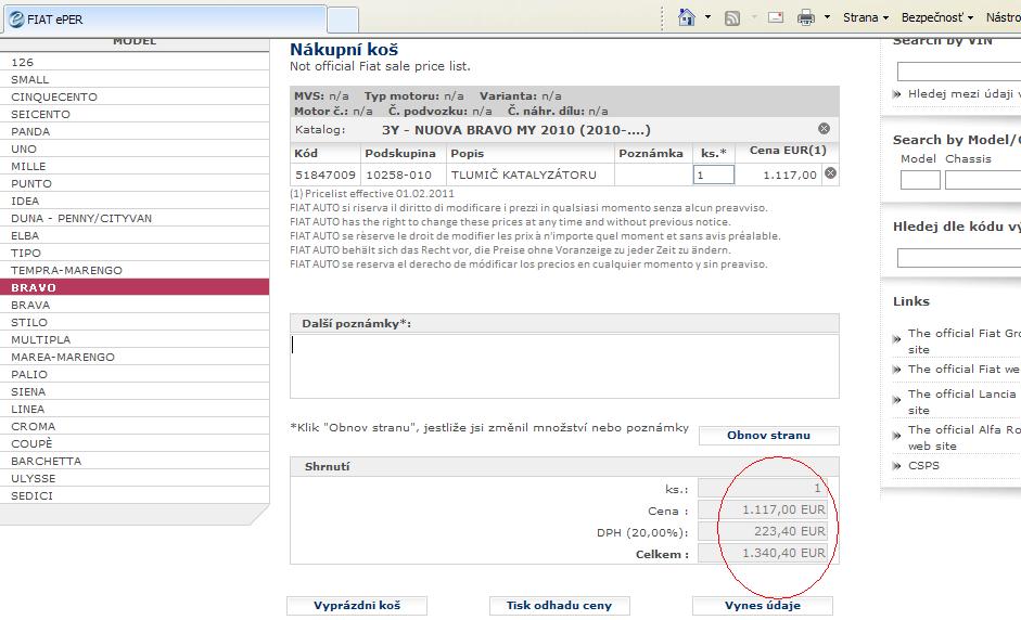

Neveril som tej cene, tak som si to pozrel v EPER :roll:
im snad preskočilo, ta cena je 10% z nového auta

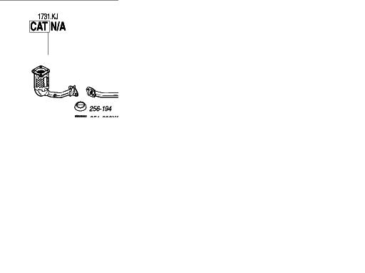

rogi my mame tento v autach podla mna 51867777 - euro 5, ma vyhodu - je este drahsi :mrgreen:
ladene zvody sa tam nezmestia, pokial ten kat ma byt tak blizko k hlave ako je, ucel je jasny - co najskorsie zohriatie katu - najskor funguje, nemas na vyber :twisted: , leda dat si spravit zakazkove nerezove + iny kat umiestnit pod auto :shock: , zvazujem aj tuto moznost, ked mate referencie mimo AMA Modra o tych viem, mozete pisat :wink:

bajo777: no až tak blízko nieje :D , nech sú francuzi aký taký tak aspon na starých benzinákoch bol katalyzátor priskrutkovaný na zvody, takto to vypadá

na nasom je kat sakra blizko :twisted: , neverim, ze by tam slo nieco ine zmestit ako odliatok, pokial su zvody z trubiek, potrebuju svoju dlzku na ohyby + to musis spojit do jednej rury + potrebujes prirubu, proste ten kat co je na nasom brave tam potom nedostanes !!!
darmo porovnavat stare a nove auta, ekonormy donutia vsetkych vyrobcov pouzit podobne zle riesenia...
