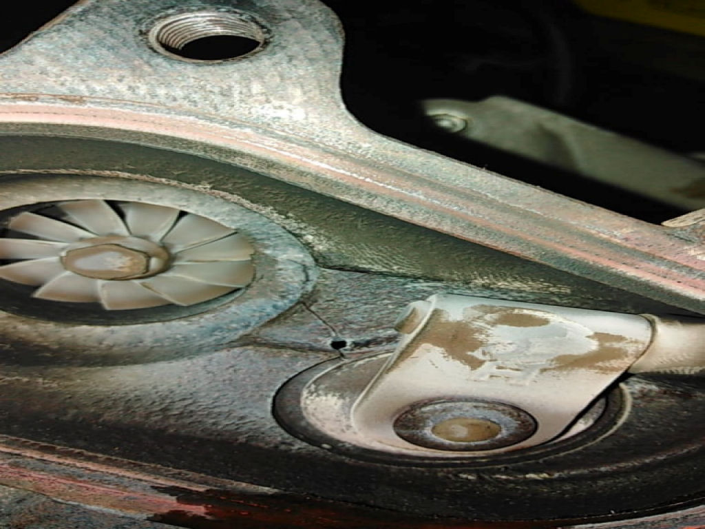

Tak svody jsou vyndané prasklé ze spodu na vrchu vedle komína a přepážka ve vnitř a aby to nebylo málo tak několik prasklin v litině turba

To je klasika. S turbem můžeš jezdit dokud nechytne vakl, maximálně trochu přihobluješ vrtulku, pak dáš nové. Tohle ti stejně nikde nezrepasují, tak že tě bude čekat stejně nové.

to turbo presne jak pise martin, dokud to tlaci tlak, tak vubec neresit, praskne to po par tisicich km. Novy je navic celkem levny, neni duvod si tam instalovat kostlivce v podobe repase.
