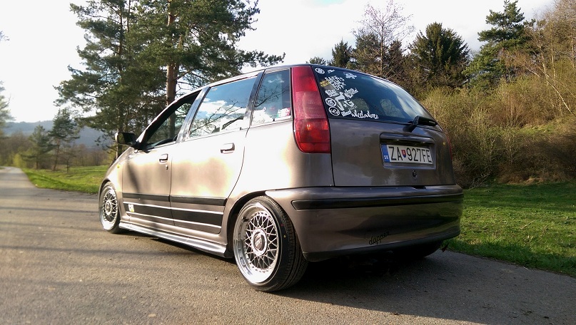

Úprimne, najskôr som sa toho bál aj ja.. ale potom po radách ktoré som dostal od známeho zo Shovwstation som sa nakoniec do toho rozhodol ísť :) A dnes po treťom dni jazdenia na tom, si už neviem predstaviť to mať obuté na niečom inom :D
Zatiaľ sme na tom ako na fotke kým si na to zvyknem a neskôr pôjde určite dole zadok a ak vaňa dovolí tak aj predok 8)

Za mě palec nahoru ! :wink:
To jsou 4x100 (plovoucí šrouby) ? Středovka ?

Ďakujem :)
Áno, 4x100 s plávajúcimi šróbmi, ET33, stred tuším 57.1
Predok 6.5J a zadok 7.5J 8)

Vážně mu sedí náramně. :twisted:
Já právě četl, že Punto má středovku 58.1 mm proto se ptám, jestli si nemusel střed zvětšovat z "koncernovýho" průměru 57.1 mm. :wink:

No mne sa zas zdá že Punto má 57.1mm ale možno kecám. Lebo Borbety čo som mal mali stred 60mm ale cez vymedzovací krúžok sa to spravilo na 57.1. a tieto BBS sú z koncernu VW a tie majú bez krúžku 57.1mm a na náboj ich nasadím bez nejakých väčších problémov :)

Punto má střed 58.1, alespoň teda to moje, to nikdy nezapomenu, pač tam mám ty převařáky z opla (56,6) tak sem docela dlouho piloval :D :D :D
Jinak super kolesa i auto, trochu bych se bál toho rozměru pneu, ale fakt mu to neskutečně sedlo :)

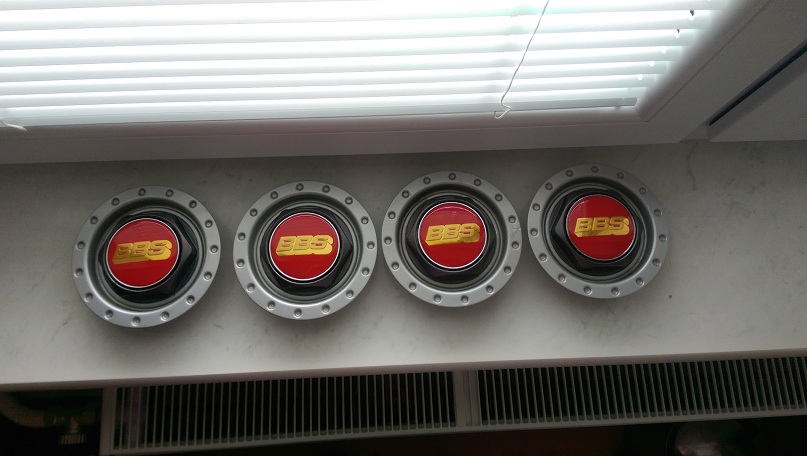

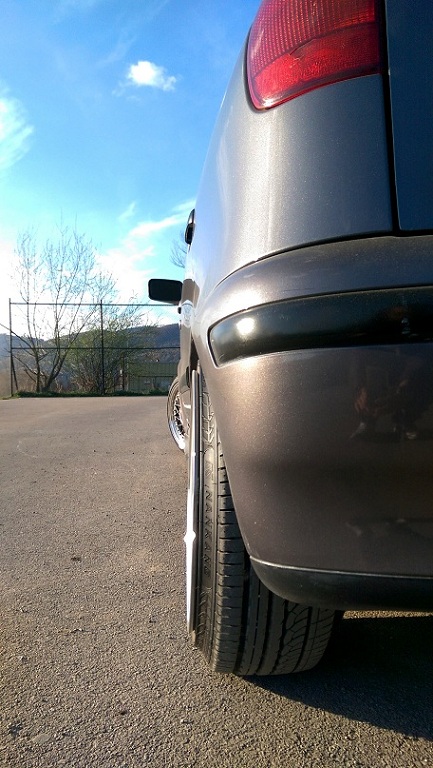

195/45 som jazdil 2 roky a musím povedať že to držalo slušne na 7J disku ale tento stretch ma prekvapuje čo všetko vydrží :D Mám občas obavy či sa pri výjazde zo zákruty nevyzujem ale zatiaľ všetko drží ako má :D A s tým stredom by som klamal sám seba ale sú to originály pre VW a koncern má podľa všetkého 57.1 ale neriešim, sedí to a to je hlavné :D
A musím sa pochváliť, konečne som zohnal nové logá do krytiek takže som šťastný prešťastný :D a prikladám aj jednu detailnú foto "Opa Nankang Style" 8)

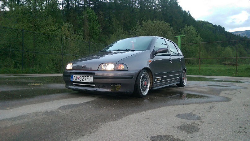

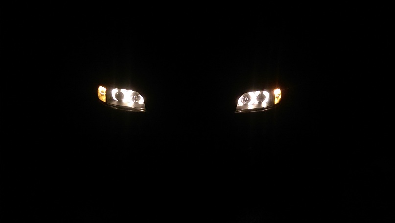

Pred dvoma týždňami som konečne zohnal modul na US svietenie a splnil som si taký malý sen :P

Je to SUPER :wink:

Ktore AE su to ? Dal si tam xenony alebo klasicke halogenky ?
ja premyslam o tychto - http://www.tuningovesvetla.sk/p/1426/pr ... eyes-black" onclick="window.open(this.href);return false; + motorceky tam pasnu z originalnych ? Ake to je s halogenkami svietivost ?

Ďakujem PunTUN :wink: Ešte zháňam US špz najlepšie štátu Californa :D
eNman, sú to presne tie isté svetlá čo si poslal do linku a myslím že som ich ešte aj z rovnakej stránky objednával. Motorčeky pasujú akurát že ak si mal H4 ako ja, tak tieto sú H7+H7 a je treba to spraviť cez relé a budeš ešte potrebovať konektor do tých svetiel. Ale ak máš H7+H7 tak nie je čo riešiť len odpojíš staré a napojíš nové :) A k halogenkam.. tie som tam mal asi hodinu než som si auto doviezol od elektrikára domov. Nebolo to zlé ale hneď potom som tam dal HID sadu. Takže neviem moc porovnať čo bolo lepšie ale nedávno som šiel večer za dažďa GTčkom ktoré nemá HID a bolo to hrozné.. na tlmených som si prišiel že ani nesvietim a na diaľkových to svietilo oveľa slabšie ako na tlmených s HIDkami. Takže ja by som z mojich skúseností určite volil HID :wink:

Vypadá to super ;) to máš us blinkry jen předek, nebo kemplet auto?
Jinak co si dával za HID, přestavba je v cajku, ale zajímal by mě přístup Policie a potom co na Technické?
