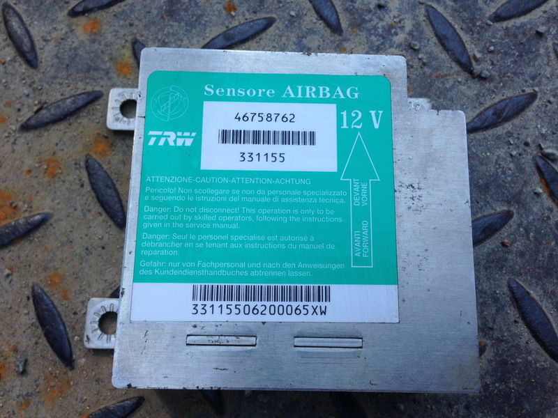

Ma niekto skusenosti s vymenou riadiacej jednotky airbagu? Svieti mi kontrolka airbagu, po navsteve servisu, kde mi menili predne ramena, silentbloky, celne sklo a brusili trosku strechu (teraz nejdem riesit to, ze nejaky servis ked nieco robi neodpaja ani baterku). Diagnostika vyhadzuje internu chybu riadiacej jednotky (ECU error 62).
Je mozne vymenit povodnu jednotku (mam len jeden airbag) za akukolvek inu, alebo musim zhanat presne rovnaku? Riadiacka v prilohe.. dakujem

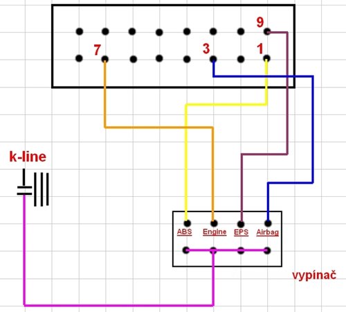

čau hoši mam takovej problém. Koupil sem si punto II 1.2 8v 44kw hned po koupi sem auto připojil delphi diagnistiku a načetli se mi všechny řídicí jednotky (bez chyby). Po týdnu mi začli blbnout páčky na blinkr tak sem odpojil baterku, odmontoval airbag sundal volant aji ten kroužek, vyměnil páčky a všechno dal zpátky a rozsvítila se mi kontrolka airbagu a nejde se mi připojit k řídicí jednotce. nevíte co s tím ?
Re: HELP - svítí kontrolka Airbag
Na airbag Punto 2 se připojuje KKL kabelem, airbag je pin 3.
Taky se ti mohl porušit kontakt, nebo natrhnout pásek toho šneku, co spojuje volant se zbytkem auta, nebo výpadek napájení jednotky.
