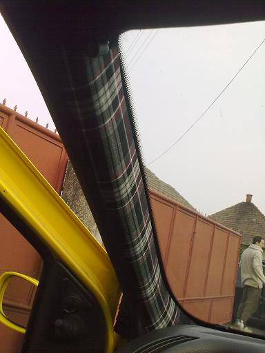

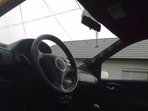

riesim si interier..
nechutny sivy sportingovy stredovy panel je uz cierny
este zohnat cierne klucky z tych lacnejsich verzii..
postupne si calunim
strecha uz cierna je.. vcera som okaroval predne stlpiky.. dnes, alebo zajtra aj stredove a ak sa mi bude darit tak aj zadne..
neskor vyplne dveri a daleko daleko nejako sedacky a medzi tym odlepit folie a dam nejake vazne jemne a dozadu roletku.. este rozmyslam co s clonitkami?

ty sloupky vypadají náramně pěkně

scim si strekol palubovku?
Re: MOJE PUNTO 2 - Ukažte ta svoje - Phuff :-)
ze by kostičky po vzoru GTi ?
...ale vypada to originalne a moc dobre !
btw: clonitka bych dala do kostiček taky, pokud mas uz strop cerny.
a kombinace sedacek nekdy v buduocnu je asi jasna ne ?
... cerny boky a kostickovany stred.

marek: striekal som len stredovy panel a ten tak ze som dal biely zaklad na to reflexnu zltu, ktora sa mi nelubila tak som ju prestrekol uz len matnou ciernou.. a drzi to.. ale na stlpikoch aj po odmasteni a zaklade na plaste ani nahodou, neviem preco..
katy: neriadil som sa celkom GTi, chcel som kare
a tieto mi prisli vhod nakolko mam ciernu palubovku, oranzovo cerveno biele podsvietenie, cervene radio, rucicky a tak
clonitka dam asi kamosovi, nech mi to nejako obsije ak sa bude dat
len jedno mi dosluzilo, zlomila sa v nom ta strunka co drzi polohu, tak musim zohnat rovnake.. a sedacky neviem.. tuto latku urcite nie lebo je tenka.. potrebujem nejaku pevnu.. popripade zadne sedacky tie sede co mali napr. HGT a predne nejake nastavitelne poloskrupiny.. ale to dobre v buducnosti

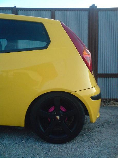

takze medzi casom..
nastriekane kola a obute konecne..
odlepene folie z okien.. 100% spokojnost co sa vyzoru tyka
objednany podvozok FK AK Street (predok 30-100mm, zadok 30-60mm)
dufam ze to bude vyzerat takto

dneska doslo FKcko
nahodeny zatial len zadok s vybratymi stelovacimi matkami, polozena pruzina len na ulozeni.. vysledok je 0,2mm pod gumou.. len na druhej strane je to 0,2mm nad gumou.. tak to nejako budem musiet vyriest.. tiez mi nieco vrzga ci co robi.. asi to bude vybrata matica co sluzi aj ako ulozenie, lebo teraz je spodok pruziny okolo toho zavitu na ktory ma ist ta matica a ten je samozrejme mensi a ta vola tam robi svoje.. tak ju dam spat.. zdvihne mi to zadok asi o 3mm.. tak dufam ze na tej fuge +0,3mm aj ostanem
ak ma nechapete nevadi, nejako som sa vam to snazil vysvetlit..
dufam ze klepot nejde aj od tlmicov, lebo som si nepozrel ci nahodou nie je vola v diere cez ktoru ide srob (nie je okolo nej ani silentblok ako na starych tlmicoch, neviem preco), kamos to tak mal na honde, ze tam ma uzsi srob ako dieru a tak mu to trocha klepe tiez..
a posledna vec guma mi v zakrutach sucha o blatnik, tak sa momentalne 2cm podlozky daju zosustruzit tak na 1,5cm, zatial tam dam 1cm co mam doma
zajtra sa poriesia tieto nezrovnalosti dufam a nahodi predok
