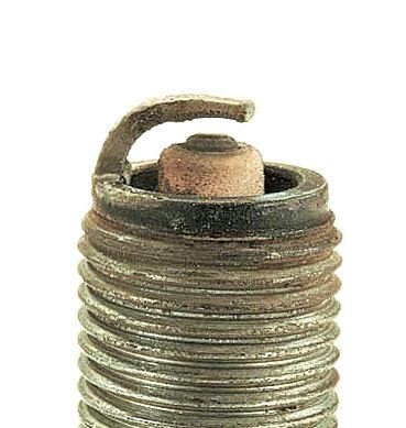

Si dovolím komentovat těch 60 kkm, že to je asi katalogový údaj, nebo utopie při první výměně. Ne že by na to někdo tolik nemohl najet, ale jak to auto potom pojede ? Přijde mi to šílený, zvlášť na starším motoru. Nikdy jsem nenechal svíčky na žádným autě déle, než 20 kkm a i tak jsem po výměně poznal velký rozdíl. Teď už řadu let měním NGK po roce, což je ale u mě jen nějakých 8 kkm. Jezdím převážně krátký trasy 5-7 km. Odhadem mám cca 1300 až 1600 startování motoru, z nichž je určitě 600 úplně studených startů. A když ty svíce vyměním, tak mám z toho auta radost, že jede líp, než nový a to jsem ho nový neměl. Svíčky vypadají na pohled velmi pěkně, že bych je tam od oka nechal ještě jeden rok, ale ta jízda za to po výměně stojí. Vždyť 4 svíčky stojí asi tak něco málo přes hodinu platu, filtr vzduchu 3/4 hodiny platu - beru jak to má většina populace. A to za celoroční radost stojí. Na tom filtru je to taky sakra znát. Jednou jsem byl nucen měnit filtr vzduchu už po 6 kkm. Výrobcova 20 kkm na filtr vzduchu je taky jako utopie i po městě. A na venku se práší ještě víc, to poznám na čelním skle a na brejlích.
Tuhle fotku jsem si někde vypůjčil, ale řekněme, že vizuelně vypadají moje svíčky ještě trošku lépe a jdou pryč.

To na fotce má elektrody totálně v hajzlu, vypadaj že jely na extrémně chudou směs a maj nablikáno nejmíň 100 kkm... Velký odrth, může to odpálit cívku (velká mezera = jiskra skočí při vyšším napětí, který dokáže probít izolaci vinutí v cívce)
Ty moje po 60kkm vypadaj pořád jak nový, neni důvod měnit dřív. Po výměně žádná změna že by to líp jelo.
U tebe tipuju placebo, schválně si to ověř měřením jestli to fakt líp jede nebo to je stejný (stejná trať i palivo, zrychlení třeba z 0 na 100 podle GPS, tj. ujedeš 10 km, změříš, přehodíš svíce, ujedeš znova 10 km a změříš znova)..
Nebo máš v hajzlu cívku příp. kabely, problém na motoru, svíce nějaký sračky nebo ty co tam nepatří apod...

Psal jsem, že jsem si tu fotku půjčil z netu, že není moje. Spíš jsem chtěl ukázat jak asi tak vypadá závit. Potom, že izolátor u elektrody je z části bílý a z části ne, ale jen takový nádech. Cívky měním jak tu někdo doporučoval každých cca 30 kkm, nebo o něco málo víc. Kabely měním vždycky s cívkama. Pravda, tam jsem změnu poznal také, ale teď mám zase už 2 výměny svíček bez cívek a znát je to pokaždé. Ty svíčky určitě hodně degradují množstvím studených startů, které mám a krátkými trasami. I kdybych jezdil normální trasy, dám svíčky po 20 kkm pryč. Pochopitelně že když svíčky tak měním i filtr, když už to rozebírám a vyndavám samořezný šrouby z plastu filtrboxu. A placebo to rozhodně není.

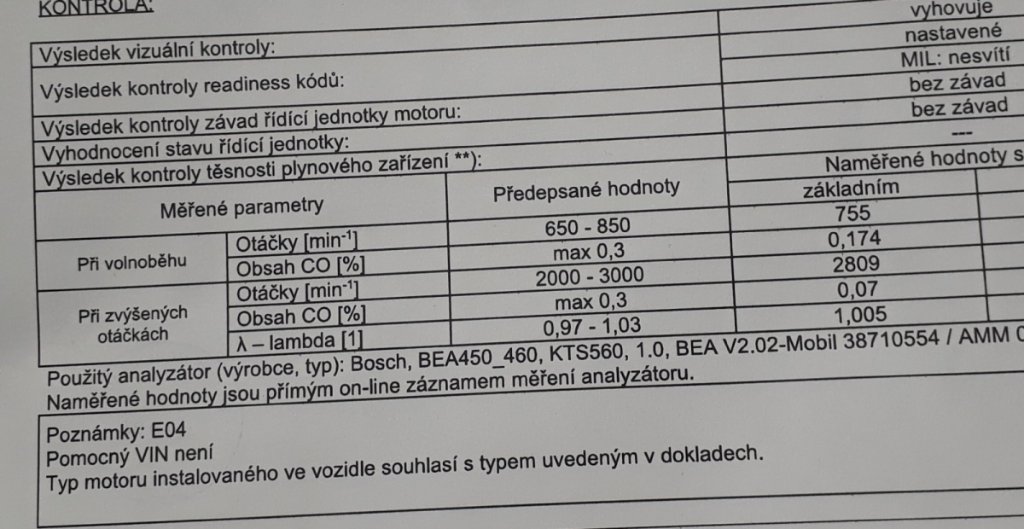

Tady je protokol z emisí. Fiat 1.1 Je to týden po výměně svíček. Když jsem ohříval motor před měřením emisí, tak byl silně přetáčivý. Nechal jsem chvilku ho kam mi srdce dovolilo. Protože jsem nikde nenašel maximální rychlosti na jednotlivé stupně (dvojka a trojka), tak odhaduji přetočení motoru skoro o 30%. S PC to za jízdy měřit nechci. Někdy si vezmu OBD a zkusím s tabletem přes diagnostiku. Chyba někde pochopitelně být může, zatím jsem nic neobjevil. Nechtěl jsem tolik odbočit od tématu na svoje auto.

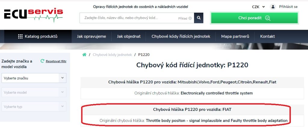

Jako každou těplejší část roku, ta moje stará známá chyba P1220 ( + někdy s ní i nouzák) sa skoro neobjevuje = prozatím 1x. Brzo sa ale ochladí a s tím to (zřejmě) zase přijde.
Chyba P1220 u vozů Fiat značí problém se snímačem polohy plynového pedálu nebo s řídicím systémem škrticí klapky, což vede k nedostatečné nebo žádné odezvě na sešlápnutí akcelerátoru. Mezi možné příčiny patří vadný snímač, přerušený kabel, slabé ukostření nebo vlhkost v konektoru snímače.
Snímač i celý plynový pedál už vyměněn, konektor opakovaně bez vlhkosti a není poškozený/bordel v něm, kostra mnohokráte a fšude zkontrolovaná = zbývá buď ten dráth mezi pedálem a ECU nebo sem kdesyk vyštrachal, že by to mohla být akumulovaná chyba v ECU.
Na ten dráth moc nevěřím (IMHO by to bylo furt/často), až/esli to zas bude řádit, já snad tu ECU vyndám a pošlu na opravu:
Prosím (už zase - tentokráte preventivně, jak píšu je aktuálně klid) o komentáře, abych sa mohl až to bude akutní rozhodnout co budu dělat.... Kuju.

Throttle neni plyn ale klapka, tedy snímání polohy klapky. Všechno už se napsalo - samotný snímač v klapce, konektory, kabeláž, konektory k ECU, vadná samotná jednotka obvykle studeňák na desce... Co přesně to je buď měřit, něco jde vidět okem (ohnilý piny v konektoru apod.) a nebo pokus - omyl
Cenu za opravu jednotky u nich vidim 7k+, celej motor seženeš kdykoliv do 5k, celou Pandu se shnilou kastlí i za odvoz - přehodíš motory a tu shnilou pošleš do hutí, můžeš z toho ještěvytěžit čidla klapky alternátory atd. Aspoň takhle bych to řešil já..

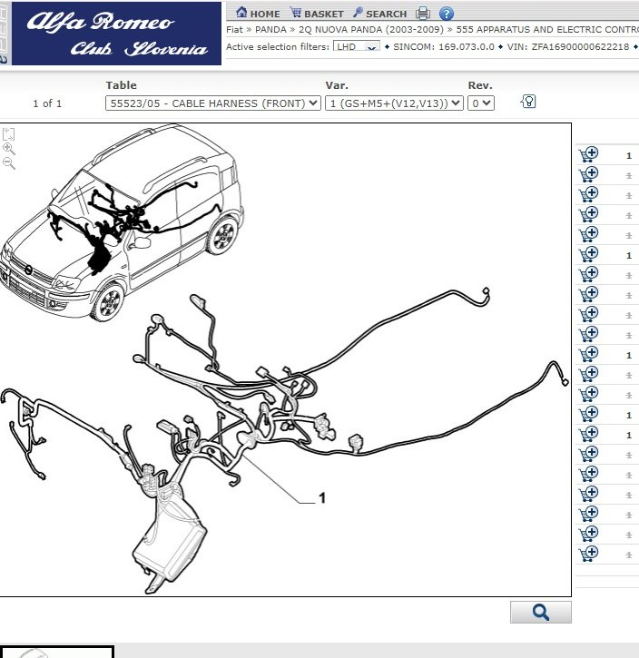

Ale mám dotaz/prosbu o pomoc: Dyž bych teda věřil tomu, že ECU je OK, tak zbývá dráth mezi pedálem a ECU - hledal sem, ale gůgl / EPER nenachází: Jaké má ten dráth (on to asi bude spíš svazek dráthů) typové označení/číslo? Abych věděl, co shánět/po čem se dívat...

Tam bude celej svazek, číslo dílu najdeš v Eperu podle VIN pod elektrikou... Počítej že bude stát tak 5k a nový bude problém ho vůbec sehnat. Ale vymejšlíš nesmysly, drát se nemění naslepo ale měří, a když už tak vyměnit jen ten jeden drát ideálně včetně nových pinů..
Ještě jednou throttle neni plynový pedál ale klapka!
Jasně že může být vadná i jednotka, je to jedna z možností. Ale dát nějakých 7k za to že jí zkontrolujou mi přijde jako rozmar milionáře..
Svazek leda z vrakáče, který přesně potřebuješ najdeš na štítku v autě, viz foto v odkazu..
https://www.autodilyvojkov.cz/51947-kab ... OgQAvD_BwE

Já ten svazek v EPERu nenašel. prosím teda o číslo/odkaz, kde ho najdu.
Apriori předpokládám, že ten svazek od pedálu do ECU bude mít i odbočku ke klapě (teda jejímu čidlu).

Nejjednodušší je kouknout na štítek na kabelu co máš v autě..
v eperu někde tady, ale je třeba podle VIN, možností je hafo..
Svazek pak z vrakáče, jinde bude problém sehnat..
https://eper.fiatforum.com/en/SubSubGro ... /2Q/555/23
https://eper.fiatforum.com/en/Drawings/ ... ubSubGroup

Už sem to našel, já blb sem si nevšim, že mám ve VIN mezeru = ořezávalo mito jednu číslici, moje chyba.
Tak nic, do toho taky nejdu, ten svazek je pro elektriku v celém autě...

ke klapce to bude svazek v motoru, je to v motoru vstřikování/ zapalování..
Beztak zjistíš že nejvýhodnější bude sehnat shnilý auto za odvoz, přeházet si potřebný a zbytek za 1-2k poslat do výkupu..
Nemusíš celej motor (i když to jde celkem rychle), stačí klapa, svazek, ECU a měl bys to mít vyřešeno.. Pravděpodobnost že bude stejná vada i na tom druhým je minimální.. Shánět to jednotlivě a měnit pokus - omyl by stálo raketu...
