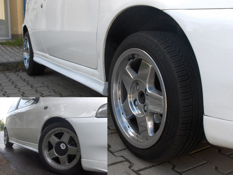

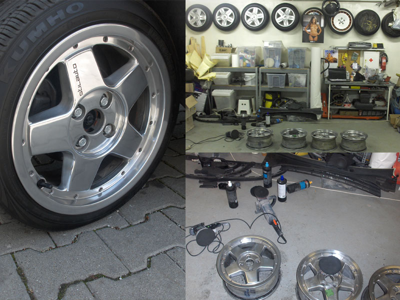

Mirec nemohol by si sem hodiť taký stručný návod na leštenie hlinnika, resp. diskov, chcem si skúsiť vyleštiť víko ventilov, čo-to už som vygooglil, ale kedže si sa s tými diskami pekne pohral, tak som zvedavý ako si postupoval Ty, lebo v každom návode, čo som čítal, píšu niečo iné :)
813
Příspěvky: 327
Příspěvek od 813 »
Matto píše:Mirec nemohol by si sem hodiť taký stručný návod na leštenie hlinnika, resp. diskov, chcem si skúsiť vyleštiť víko ventilov, čo-to už som vygooglil, ale kedže si sa s tými diskami pekne pohral, tak som zvedavý ako si postupoval Ty, lebo v každom návode, čo som čítal, píšu niečo iné :)
No ja som postupoval takto:
-šmirgel 180, 240, 320, 400 všetko nasucho
-šmirgel 400, 600, 800, 1000, 1500, 2000 všetko namokro
- pasta langsol
-dá sa to robiť ručne prípadne excentrom. pri práci používať jarovú vodu na čistenie.
...a silno vela trpezlivosti...no ak sa ti to podari dam sa na to aj ja...
díky, tou pastou si to leštil ako, iba ručne nejakou handričkou, alebo strojovo? inak na bazoši som našiel celkom zaujímavu sadu na leštenie Al, vážne nad tým uvažujem: http://dom.bazos.sk/inzerat/17173054/Sa ... tackou.php" onclick="window.open(this.href);return false;
813
Příspěvky: 327
Příspěvek od 813 »
pastou iba strojovo a zľahka...ale dá sa aj ručne
ok,ešte raz vdaka, budem mať zasa zábavku :lol: ...
