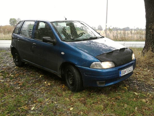

jedna aktualna na novych zimnych pneu..ina prezul som na plechace a zacalo mi buchat prave zadne koleso..srobami to neni,lebo su tam original na plechace z punta...neviete,cim to moze byt?

ahoj diablik.....mas to pekne len co povedat....a ked dostanes darcek vo forme svetiel angle eyes to bude pecka....otazocka len jedna,ta koža na prednu kapotu kupena alebo dal si ušit????a kolko ta to stalo???len tak dalej a mas krasneho Puntika

dakujem...co sa tyka tej kozky..to sme si nechali usit viaceri...ti to aspon trosku uchrani kapotu od kamienkov..myslim,ze stala okolo 40e

takze dnes v celku dobry den..tak to,co mi buchalo bolo to,ze mi suchali brzdove hadicky o zavazia na zadnych kolesach..takze to vyriesene a aj elektrony sa dnes predaly...takze uspech :lol:

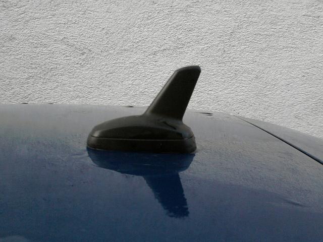

dnes jedna novinka..odtrhol som si kabel od anteny...kupil som si zralociu,..natiahol som novy kabel odzadu az dopredu...staru dieru som zatrel zatial len s tmelom a neskor pojde na strechu carbonova folia...antena ma dobry signal..takze u mna spokojnost,lebo cd-cka sa nedaju stale pocuvat :lol:

jedna dnes aktualna..ako to vyzera s tou antenou :lol: dufam,ze sa vam bude pacit..je to imitacka zo skody superb combi...nazivo vyzera lepsie :lol:

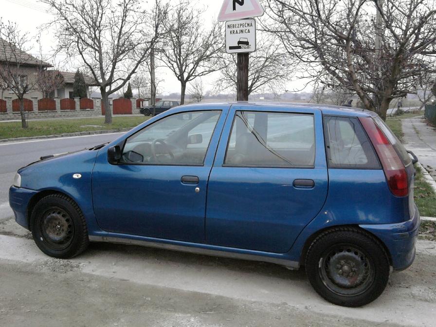

fuj tie plecháče, nahod aspon nejaké puklice :lol:

matto..puklice nechcem..budem ich striekat asi buduci tyzden...ak mi to casovo vyjde :lol:
Ta sol je svinska,ja som kupil plechace aj gumy minuly rok od ruky 185/60 R14 ,plechace vyzerali na 85% super...len som ja tlk ich neumyl po zime ani pocas nej tak som zhodil a dal do regalu a teraz ak som nane pozrel tak som sa vydesil,vsade vyzrate a taktiez hrdza,tiez asi ich strieknem mozno ale to az na dalsu zimu,teraz uz neriesim su na aute

erik presne tak..ja som ich len prezul a konec...vyzera to ako osudova chyba...ale tak..budem este riesit zadne ramena,takze vtedy budem mat kolesa dole a ASI ich rovno aj strieknem..inak mam novy starter...ale divno chrci,ked sa startuje..neviem,ci sa musi vybehat pastorok,alebop cim to je..ale rano,ked mrzne uz v pohode nastartujem...takze uvidime,co bude...
