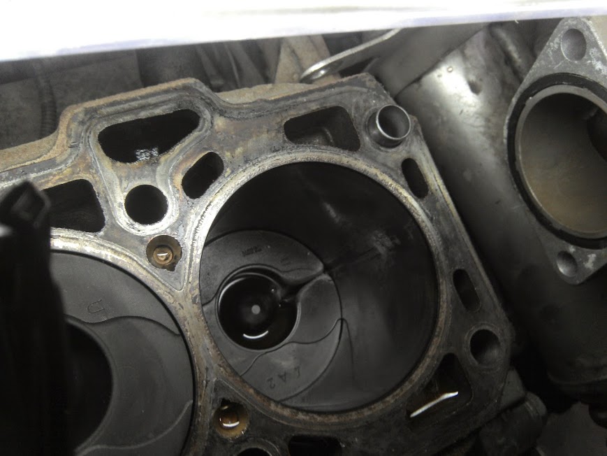

- no nič moc. Všetko sa to skomplikovalo, vskratke: zistili sme, že na vine bola pripchatá triska na 4. valci, ktorá prskala naftu na jedno miesto a postupne prepalovala piest, až sa nakoniec prepálil a cez neho nasal motor olej a vyprskal ho cez turbo do sania. Aspoň tak som tomu pochopil ja. Moje turbo bolo natoľko poškodené, že ho nechceli zobrať na repas, takže sa muselo kupovať nové. Ďalej bol poškodený kľukový hiadel, musí sa meniť jeden piest, ojnica, triska, tesnenia, do toho sa musel dať vyvložkovať 4 valec v bloku, kedže bol tiež poškodený a druhý blok sa nám nedarilo zohnať. Dalej sa zistilo, že aj vodná pumpa pomaly odchádza, takže aj tú treba meniť a ešte asi dalších 10 vecí na ktoré si ani nespomeniem. Budem mať zoznam od mechanika, tak potom to sem môžem ked-tak dať. Bude to stáť poriadne peniaze, myslím, že by som zta tú sumu kúpil celkom zachovalé Punto MK2 ale čo už... :|
Toť fotka ako dopadol ten piest a blok:
