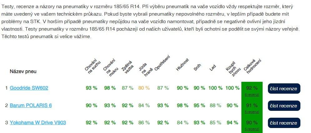

Sem tu spal, že Pindicu provozujeme trvale na zimních, že to tak bude i dál a že každý rok dopředu nové (na zimu) = sem se fčíl koukal do testu zimních 185/65R14 a (kupodivu) druhé nejlepší sou Barumky Polaris 6, pudu letos do nich. Bonus = jaxe doma snažím šetřit, tak to splňujou, jen asi 14set/kus. Barumky sem na (kterémkoli) autě neměl už snad 20let....

To bych si hodně rozmyslel.. Všecky Barumky který jsem potkal stály za vyliž, hlavně na mokru strašný brusle.. P6 sice vypadá jako stará Conti TS 850, (dá se předpokládat recyklace vyjetých forem), ale o směsi pochybuju, hlavně když se chlubí že mokro/ sucho zůstalo jako P5, kde to byla velká bída kterou potvrzujou všechny testy i moje zkušenost..
Z levných jsou dobrý Hankook, Sava, Debica, Fulda.. a osobně na svoje auta dávám prémiovky buď Conti TS 8xx nebo GY ultragrip, na Pandě mám TS 860, 155/80 R13 a ty jsou OK, jako zimní na 4mm se sjely asi po 20kkm a teď to dojíždim jako letní. Letní mám R14 ale jsou to Barumky a kloužou jak sviňa, na mokru jak ta Conti na sněhu (fakt až tolik :mrgreen: )
Rozdíl je i ve spotřebě, takže ta drahá guma ve výsledku vyjde levněji..

Uvidím, já věřím tomu testu, že to nebude až tak špatné, ty Barumky. Jaxem tu už spal, bude to dyž tak pokus/omyl jen na 1 rok (dycky na podzim dávám nové zimní dopředu, na jaře potom dou na léto dozadu a dyž to holt bude tam i tam stát za prd tak potom pudou a mimořádně na podzim koupím 4 místo jen 2 nových, jiné značky).

Odkaz na test? Protože jsem žádný nenašel... A všechny dostupný testy kde je Barumka potvrzuou že na suchu a mokru stojí za prd. A to testujou nový gumy, po roce kloužou řádově víc (osobní zkušenost). Mám ojeto několik sad jak zimních tak letních (na služebáku, na moje auto bych si to nedal ani kdyby mi platili...), tak vim co říkám.
Podívej se na jakýkoliv solidní test kde Barumky končí...
pavproch
Příspěvky: 402
Registrován: 20 led 2006, 12:18
Příspěvek od pavproch »
Tady:
Test zimni 185-65R14.jpg (78.39 KiB) Zobrazeno 2776 x
Btw, dyby to nemělo foukátko, tak by se o tom dalo i uvažovat. Ale v dnešní době to je i tak skoro ZÁZRAK.
