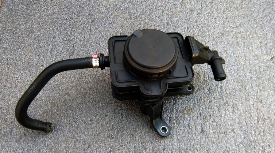

Jen tak pro informaci Martin72 ten (odlučovač olejových par)se nachází kde není to ta černá krabička v pravo pod krytem?

Ano to je odlucovac.

To je ono a ta levá, tenčí hadička vede do sání pod klapku. Ta širší , tady je pouze hadičník vede před turbo. Rozebraný jsem ho neměl a z dostupných obrázků jsem moc nepochopil co se ve vnitř nachází. Chtěl jsem ho rozebrat, ale přišlo mi, že bych musel použít větší násilí než jsem byl ochotný ryskovat, ale tady kolega ho už rozloupl, tak by se mohl podělit o postup. Falešný vzduch si to je schopné přisávat přes odlučovač a cesta vede až k netěsné měrce oleje.

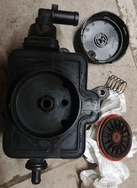

V tom separatoru je pouze bludiste na odluceni oleje a nahore je membrana co dela PCV ventil. Neda se rozebrat, pouze sundat horni vicko a lze se dostat k te membrane. Plus tam jsou jednocestne ventily na smerovani vzduchu (nepristupne / nerozebiratelne).
Muze delat falesny vzduch pokud se udela dira v te membrane (to byva slyset) nebo netesni ty jednocestne ventily a pak to prisava vzduch hadici od turba.

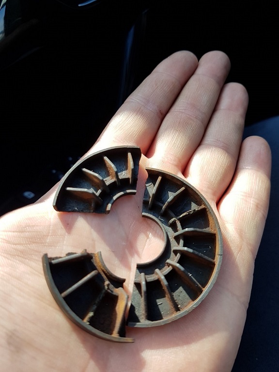

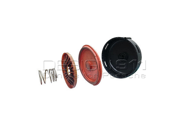

Moja skusenost.Ten separator sa da otvorit a vycistit,ale ryskujes ze poskodis ten klobucik lebo je s tym velky boj a ten plast je dost tvrdy (odporucam nahriat teplovzduskou).V jednom mieste som ten klobucik nalomil,ale to by nebol az taky problem,vacsi problem sa nachadzal vo vnutri.Mal som deravu tu oranzovu manzetu a polamanu tu okruhlu drazkovu nazvem to podlozku.Nakoniec som kupil novy separator za 70€ nakolko je problem zohnat tu oranzovu manzetu s tou podlozkou.Prikladam aj fotky
